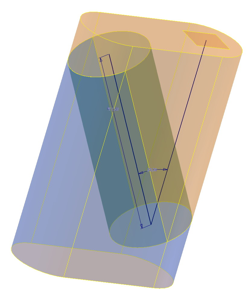

Hab ich im Inventor irgendwie die Möglichkeit mir die äusserste Randkurve eines Elementes in einer bestimmten Achsrichtung zu projezieren?
Beispiel siehe Anhang: Das Bild zeigt die projezierte äussere Randkurve eines Zylinders aus Richtung der Z-Achse des roten Achsensystems.

Original erstellt von Kraxelhuber:
hmmm,...
wohin projezieren? Auf eine Skizzen-Ebene?
Das was man da in Deinem Bild mit viel Mühe erkennen kann,
ist aber doch eine räumliche Kontur.
Soll diese als Rechteck auf der Skizzenebene erscheinen?
oder wie oder was?

Die Kurve die du dort sehen kannst ist räumlich da sie die äusserste Kontur des Bauteils (und auf das Bauteil projeziert) in Richtung der Z-Achse ist. Genau das möchte ich auch im Inventor machen.
Diese dann hinterher auf eine Ebene zu projezieren wäre das geringste Problem.

Ist quasi die Trennfläche gesucht?
Das geht bisher nur indirekt: das Volumen in der gewünschten Richtung um z.B. ein Hundertstel anordnen, dann ergibt sich die Kante von selbst.
Oder noch ein paar Wochen warten ...

Quasi genau das!
Hab mir schon gedacht das es dafür noch keine Musterlösunggibt. Hätte aber gut sein können das mir da was entgangen ist.
Das hab ich mir acu schon angesehen und freu mich auf die neuen Spielzeuge

Man könnte natürlich auch mal mit der Silhouettenkurve im 3D-Skizzenmenü rumspielen

Original erstellt von W. Holzwarth:
Walter, bist Du dir sicher, daß Dirk diese Version schon hat?

@ HBo: Diese Kurve ist nicht auf eine Ebene projeziert sondern dort projeziert wo sie entsteht, am Körper. Stell dir vor du hast eine einzelne quadratische planare Fläche mit ihren vier Randkurven. Drehe einmal diese Fläche im Raum. Nun ist die Randkurve nicht mehr quadratisch. Die projezierte Randkurve würde in diesem Fall identische mit der quadratischen Umrisskontur sein. Jetzt etwas klarer?
@ Walter: Silhouettenkurve??? Bitte laß mich nicht dumm sterben! Kannst du mir ein Screenshot von deiner Icon-Leiste machen und zeigen welcher Button das ist?

Hmm, da hab' ich wohl wieder was verstöpselt, mit dieser Kurve.
Bei Rhino gibt's das, aber beim Erfinder noch nicht.
Tja, bald werd' ich 70 ..
ich meine, Du benutzt die falschen Begriffe. Ich kenne die Anwendung des Begriffes "Projektion" nur so, wenn irgendwelche Körperkanten auf eine Fläche projeziert werden.
Ich würde auch nie sagen "nun ist die Randkurve nicht mehr quadratisch", sie ist immer noch quadratisch, nur erscheint sie nicht mehr so, wenn man nicht rechtwinklig auf die Fläche schaut.
Die auf irgendeine nichtparallele Fläche projezierte Kontur ist dann natürlich auch kein Quadrat mehr.
Ich will nicht daran rummeckern, dass Du diese Begriffe verwendet hast, ich will nur erklären, warum ich nur Bahnhof verstanden habe.
Aber vielleicht geht es anderen auch so? ;-)

@ HBo: Hätte ich gesagt die Silhouette zur Erzeugung der Trennebene, hättest du es dann verstanden?
Ich entschuldige mich hiermit für meine unpräzise Problemdefinition!
@ Walter: Trotzdem danke für den Tip mit der 3D-Skizzenumgebung. Vielleicht bekomme ich ja eines Tages Rhino, dann weiß ich wenigstens schonmal wo ich was finde...  Bis dahin (oder zur neuen Inventorversion) verwende ich Tebis um das zu bekommen was ich brauche...

Silhouettenkante.ipt.txt
So, ich hatte Erfolg, wenngleich der Lösungsweg alles andere als Automatisch erfolgt, aber vielleicht hilft es ja weiter.
Die Datei ist eine 2009er.
[Diese Nachricht wurde von fberthold am 20. Feb. 2009 editiert.]

Sillhouette.ipt.txt
Hallo fberthold,
danke für deinen Beitrag. Der Lösungsweg anhand eines solchen Zylinders ist dennoch denkbar einfach, weshalb ich ihn zur Problembeschreibung auch verwendet habe. Das eigentliche Problem entsteht aber dort, wo nicht Körperkanten den äusseren Umriss (Silhoutte) darstellen sondern der Umriss durch die Form von Flächen bestimmt wird. Ich habe mal zur Verdeutlichung ein Teil anghängt. Versuch mal auf die letzte Skizze die Silhoutte des Teils zu projezieren.

Man kann sich auch jetzt schon etwas helfen, indem man eine Verjüngungsanalyse z.B. zwischen -1 Grad und +1 Grad (oder noch enger) macht, und dann einen Spline längs der roten Fläche klopft.
An der Fläche allein liegt es aber auch nicht, denn der Zylindermantel hat ja auch keine Kante. Es ist wohl die Erhebung die sich nicht projezieren lässt, und alle damit verbundenen Flächen.
Eigentlich schade, denn immerhin kann das für IV kein Hexenwerk sein. Er schafft die Anzeige der Silhouettenkanten am Monitor schließlich auch, und in der idw sowieso.
Da fällt mir eine vorgehensweise ein:
Eine idw des BTs in gewünschter Projektionsansicht erstellen, die Silhouette als dxf exportieren und im BT wieder einlesen.
