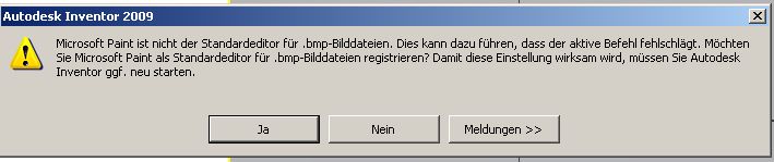

Hallo an alle,
habe (mal wieder) das Problem, dass Inventor meckert PAINT wäre nicht mit BMP verknüpft (siehe Bild).
Die REG sieht aber so aus, wie sie aussehen sollte und Windows macht die BMP auch ordnungsgemäß mit PAINT auf.
Hat jemand ne Idee?
Gruß DEEPSPEED

erstellt am: 16. Feb. 2009 12:14    Editieren oder löschen Sie diesen Beitrag!  <-- editieren / zitieren -->   Antwort mit Zitat in Fett Antwort mit kursivem Zitat    Unities abgeben: 1 Unity (wenig hilfreich, aber dennoch)2 Unities3 Unities4 Unities5 Unities6 Unities7 Unities8 Unities9 Unities10 Unities Nur für deepspeed 10 Unities + Antwort hilfreich
Ich hatte das Problem auch mal. Gelöst habe ich dadurch, dass ich im Windoofs-Explorer RMK auf irgend ein Bild -> Öffnen mit -> Progamm auswählen -> "Paint" markieren und den Haken bei "Dateityp immer mit ausgewählten Programm öffnen" setzen.
Finde dabei nur doof das ich bei doppelklick auf Bildern immer das Bild im Bearbeitungsmodus öffne und nicht mehr in der Vorschau...
Gruß Dirk

erstellt am: 16. Feb. 2009 15:57    Editieren oder löschen Sie diesen Beitrag!  <-- editieren / zitieren -->   Antwort mit Zitat in Fett Antwort mit kursivem Zitat    Unities abgeben: 1 Unity (wenig hilfreich, aber dennoch)2 Unities3 Unities4 Unities5 Unities6 Unities7 Unities8 Unities9 Unities10 Unities
Genau das steht ja in der REG...
Aber trotzdem funktioniert es nicht.
Andere Vorschläge?
Gruß DEEPSPEED

erstellt am: 16. Feb. 2009 18:14    Editieren oder löschen Sie diesen Beitrag!  <-- editieren / zitieren -->   Antwort mit Zitat in Fett Antwort mit kursivem Zitat    Unities abgeben: 1 Unity (wenig hilfreich, aber dennoch)2 Unities3 Unities4 Unities5 Unities6 Unities7 Unities8 Unities9 Unities10 Unities Nur für deepspeed 10 Unities + Antwort hilfreich
Den erwähnten kleinen reg-Auszug ausgeführt?
Darum gehts da, nicht um Inhaltsvergleich  ...

erstellt am: 09. Mrz. 2009 13:26    Editieren oder löschen Sie diesen Beitrag!  <-- editieren / zitieren -->   Antwort mit Zitat in Fett Antwort mit kursivem Zitat    Unities abgeben: 1 Unity (wenig hilfreich, aber dennoch)2 Unities3 Unities4 Unities5 Unities6 Unities7 Unities8 Unities9 Unities10 Unities
So...
REG ausgeführt:
Einmal der ADMIN -> Keine Auswirkungen bei meinem Profil.
Ausgeführt durch MICH -> Keine lokalen Rechte auf dem Rechner.
Ausgeführt durch mich mit lokalen administrativenn Rechten -> hat funktioniert.
Rechte wieder geändert -> Selbes Problem wie am Anfang.
Es kann doch nicht sein, dass jeder User administrative Rechte auf seinem Rechner haben muss!?
Gruß DEEPSPEED

erstellt am: 09. Mrz. 2009 16:12    Editieren oder löschen Sie diesen Beitrag!  <-- editieren / zitieren -->   Antwort mit Zitat in Fett Antwort mit kursivem Zitat    Unities abgeben: 1 Unity (wenig hilfreich, aber dennoch)2 Unities3 Unities4 Unities5 Unities6 Unities7 Unities8 Unities9 Unities10 Unities Nur für deepspeed 10 Unities + Antwort hilfreich
Braucht er auch nicht, aber saubere Hauptbenutzerrechte müssen es schon sein.
Und die sind es offensichtlich nicht.
Auch wenn's vielleicht der Admin Stein und Bein schwört, er lügt!
Diese Wette habe ich im früheren Leben jedesmal gewonnen.

erstellt am: 09. Mrz. 2009 16:42    Editieren oder löschen Sie diesen Beitrag!  <-- editieren / zitieren -->   Antwort mit Zitat in Fett Antwort mit kursivem Zitat    Unities abgeben: 1 Unity (wenig hilfreich, aber dennoch)2 Unities3 Unities4 Unities5 Unities6 Unities7 Unities8 Unities9 Unities10 Unities
Dann muss ich mir den nochmal schnappen
Kannst du mir denn Tips geben, wie so Hauptbenutzerrechte aussehen sollten?
Gruß DEEPSPEED

erstellt am: 09. Mrz. 2009 16:46    Editieren oder löschen Sie diesen Beitrag!  <-- editieren / zitieren -->   Antwort mit Zitat in Fett Antwort mit kursivem Zitat    Unities abgeben: 1 Unity (wenig hilfreich, aber dennoch)2 Unities3 Unities4 Unities5 Unities6 Unities7 Unities8 Unities9 Unities10 Unities Nur für deepspeed 10 Unities + Antwort hilfreich
Das hat nichts mit "Aussehen" zu tun, sondern einfach daß die user zur Gruppe "Hauptbenutzer" hinzugefügt werden und keine anschließenden Einschränkungen durchgeführt werden.
Und da genau liegt das Problem  , das Hobby  vieler Admins ...

Original erstellt von deepspeed:
Oder beim Hobby vieler Autodesk Programmierer!?  :D
Nein.
Hauptbenutzerrechte sind ein festgelegter Standard und auch bei vielen M$-Produkten für einen störungsfreien Betrieb notwendig.
Es sind ja keine Admins, sondern eben Hauptbenutzer, ein Standard der für Hauptbenutzer eines Rechners vereinbart wurde.
Jeder, der so einen Standard beschneidet, begibt sich außerhalb der Konvention und hat die Konsequenzen zu verantworten.
