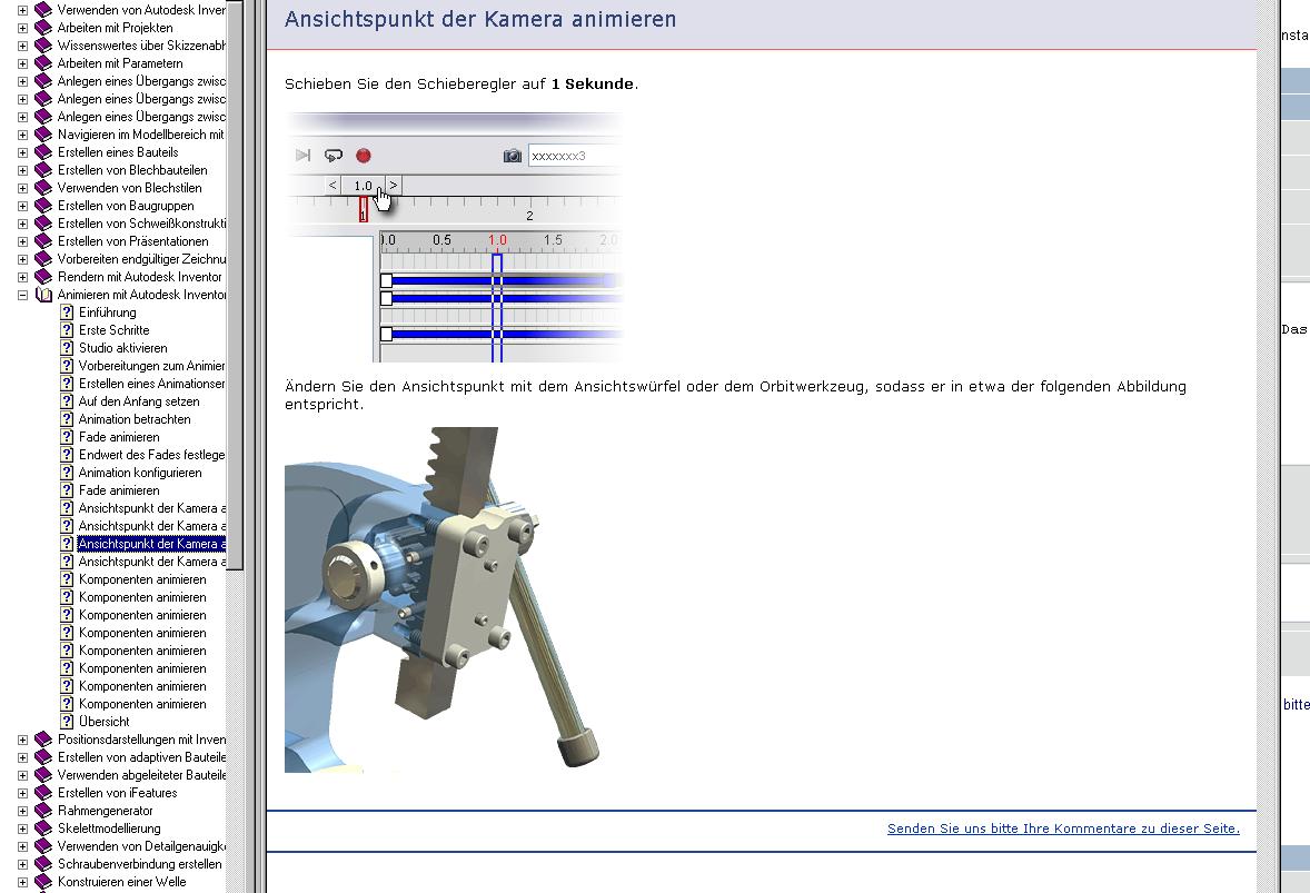

Im Inwentor 2009 (die Hilfe des IV) gibt es ein Tutorial mit einer Presse die über Zahnradstange bewegt wird. Diese Presse wird an vielen Stellen in Tutorials des IV verwendet, unter anderen auch für die Animation wobei die Bewegung durch das Zahnrad realisiert wird. Die IV DAten  dafür sind im Projekt Samplas abgelegt.

Ja da geht es um eine Animation das bekomme ich hin.
Aber ich bekomme es nicht hin bei der Baugruppe das ich das Zahnrad und die Zahnstange vernünftig zusammen bekomme.
Es muss doch auch gehen in der Baugruppe das ich das Zahnrad bewegen und sich dann die Zahnstange verschiebt?

Einfach mal das von neitreider erwähnte Modell aus den Samples öffnen und mit der Maus an der Zahnprofilwelle drehen oder die Zahnstange verschieben.
Und ... geht's?
