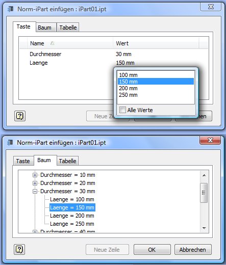

Hallo alle zusammen,
hab seit langem mal wieder etwas mit iPart / iAssembly zu tun.
Da gibts ne Spalte wo man die Schlüssel definieren kann aber ich hab vergessen was die Schlüssel bewirken denn mein iPart funktioniert.
Hat jemand ne kurze Erklärung damits bei mir wieder Klick macht?

Die Schlüssel dienen dazu, die Varianten nach hierarchischen Schlüsseln auflisten und auswählen zu können.
Beim Einfügen heißt der Schlüssel dann "Taste"  ... nun gut, key bleibt key.
Hat's "Klick" gemacht?

ja, hast Dus nicht gehört?
Danke Dir für die ausführliche Information!
