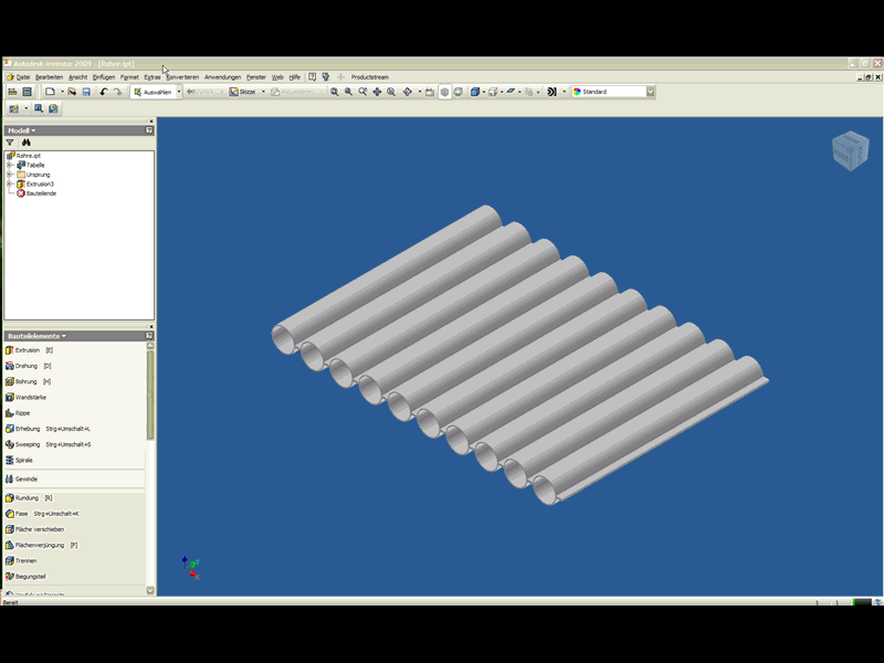

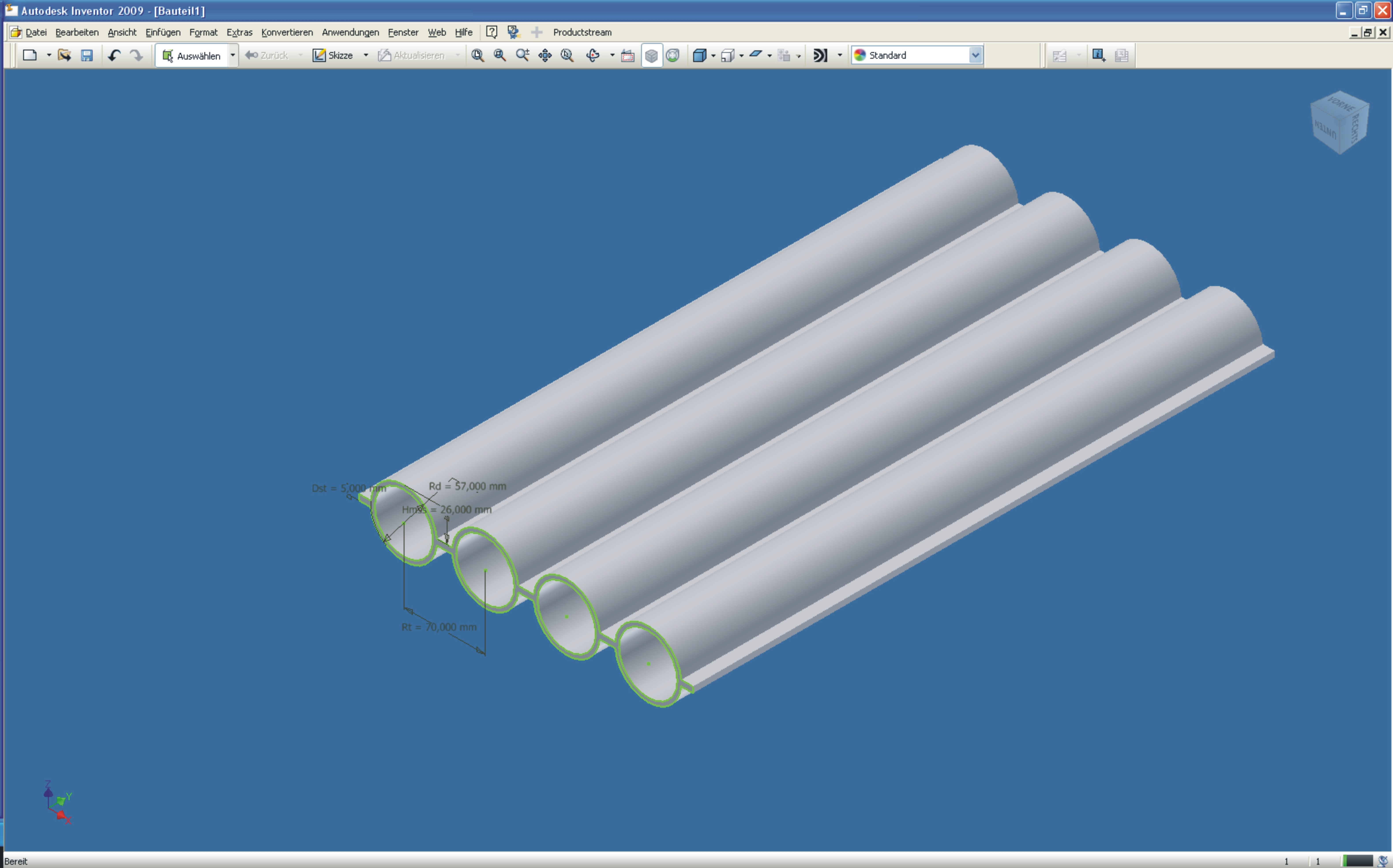

Guten Morgen,ich habe ein problem mit der I-part erstellung. wie ihr den bildern entnehmen könnt, habe ich das i-part schon so erstellt wie ich es brauche bzw. auch die parameter so benannt.das problem was ich nun habe ist, dass ich nach einer möglichkeit suche innerhalb der parameter abfrage auch eine abfrage zur anzahl der einzelnen rohre zu bekommen.die 4 rohre auf dem bild sind nur ein beispiel und können je nach fall variabel sein. gibt es eine möglichkeit dies einzustellen?
vielen dank im vorraus

mach nur ein Segment bestehend aus -o- und ordne das dann in Reihe an z.B. -o-o-o-o-. Die Anzahl in der Reihenanordnung steuert die Anzahl der Segmente.

Und mit ein bisschen Mathematik kann dir die DIVA dann auch automatisch die Segmente erstellen wenn du die Länge eingibst.

ja danke für die tipps, allerdings möchte ich die rohre nicht manuell mit rheihe im nachhinein anordnen, sondern es wäre schön wenn die abfrage der anzahl der einzelnen rohre direkt mit der parameterabfragefür das I-part erfolgen könnte.gibt es da eine möglichkeit???

Du hast da was missverstanden! Du sollst im BAUTEIL einmal das Element -o- und skizzieren  dann diese Extrusion mit rechteckiger Anordnung in Reihe setzen!

danke erstmal!!!!!ich hab schon verstanden was du meinst (hoff ich zumindest  )aber mein ziel ist es das die komplette abfrage bei den i-part parametern auch die anzahl der rohre definiert. nicht erst nach der erstellung die anzahl mit reihe anordnen. die frage ist also ob man dieses in die i-part abfrage integrieren kann???

Rohrdurchmesser + Steg = Segmentlänge
Gesamtlänge/Segmentlänge = Anzahl Segmente ggf. Ab- oder aufrunden.
Die Formeln kannst du in den Parametern eintragen.

@cadcal: Wenn Du andere Parameter in der Tabelle als Schlüssel definieren kannst, liegt es doch wohl auch nicht so fern den Parameter für die Anzahl der Anordnung als Schlüssel zu definieren, oder?

http://blog.inventor-faq.de/2007/07/09/bohrungen-in-reihe-setzen-und-dabei-die-anzahl-der-bohrungen-berechnen/
oder was meinst du?
Einfach in den Parametern rechnen?!

Danke für die vielen Tipps bis hierher. Wie Ihr aber dem Video entnehmen könnt, ist es mir gelungen das Bauteil in der ipt zu erstellen und auch eine Anordnung vom Ursprungsrohr zu erstellen. Anschließend
habe ich das Bauteil extrudiert und das I-part daraus erstellt. Bis dahin funktioniert auch noch alles , wenn ich dann jedoch die Baugruppe öffne und das Bauteil einfüge
übernimmt das I-part alle Parameter, jedoch die zusätliche Anzahl von Rohren nicht.....im Hintergrund in der Skizze wohl. Die Extrusion  auf die im Beispiel zusätzlichen 5 rohre wird nicht nachgeführt.Gibt es einen Weg das er auch die Extrusion auf die in den Parametern eingestellten zusätzlichen 5 rohre übernimmt??

hab das Problem gerade selbst erkannt:-) danke für eure Hilfe. Die Antwort stand wirklich im ersten Posting.
