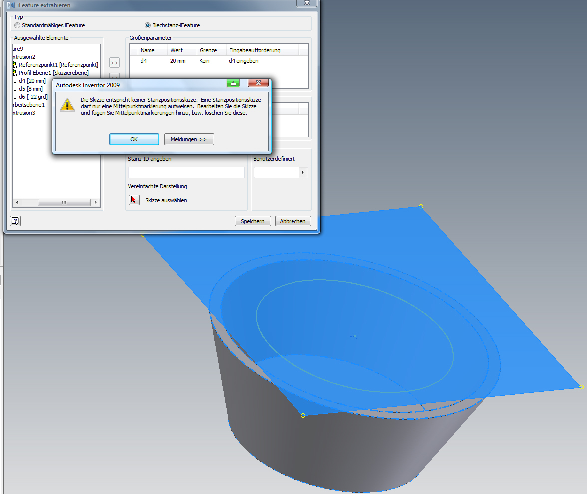

es ist zum verzweifeln!
ich bekomme es einfach nicht hin dieses Blechstanz-iFeature zu erzeugen.
Habe auch schon den Mittelpunkt weggelöscht. Es geht einfach nicht und ich erhalte immer diese Fehlermeldung.
Hat jemand eine Lösung?

Hallo Geistl,
lösche mal alle Mittelpunkte, die als Kreuz dargestellt werden weg und mache aus dem Kreismittelpunkt mittels markieren und umschalten mit dem entsprechenden Knopf oben rechts, ein Mittelpunktkreuz daraus. Geht es jetzt? Wenn nein, lade mal die IPT hoch aus der du die Blech-IDE extrahieren willst mit der Angabe welche Elemente zu einem iFeature werden sollen.

Blechstanz-iFeature.zip
Nein, es geht nicht denn das hab ich auch schon probiert.
Eigentlich wollte ich diese Funktion nur mal wieder üben (auffrischen) und scheitere schon beim einfachsten.
Es soll die Extusion 2+3 sowie der Parameter d4 zum iFeature hinzu. Wenn ich aber auf "Blechstanz-iFeature"
umschalte dann kommt die Fehlermeldung.

Hallo Werner,
öffne die Skizze 2 in Extrusion 2
Mache aus dem Kreismittelpunkt ein Mittelpunktskreuz
Nun kannst du Extrusion2 und 3 als Blech-iFeature exportieren (Skizze 5 kannst du vergessen, die wird nicht benötigt). Wobei so ganz der ware Jakob ist es dann auch noch nicht wg. fehlender Radien usw. Vielleicht hilft dir das weiter.

Hallo Jürgen,
darf ich mich an diesen Beitrag, mit einer Frage zum Blechfeature, anschließen ?
Ich benutze seit kurzem Inventor 2008. Das Sickenfeature habe ich mir runtergeladen
und als Blechfeature extrahiert. Wenn ich das Feature in ein Belch einfüge wird das Blech
"gestanzt und nicht geformt. Was ist da loß?.
Noch eine Frage. wie erzeuge ich nun eine Düse? (Gewindeeinzug)
