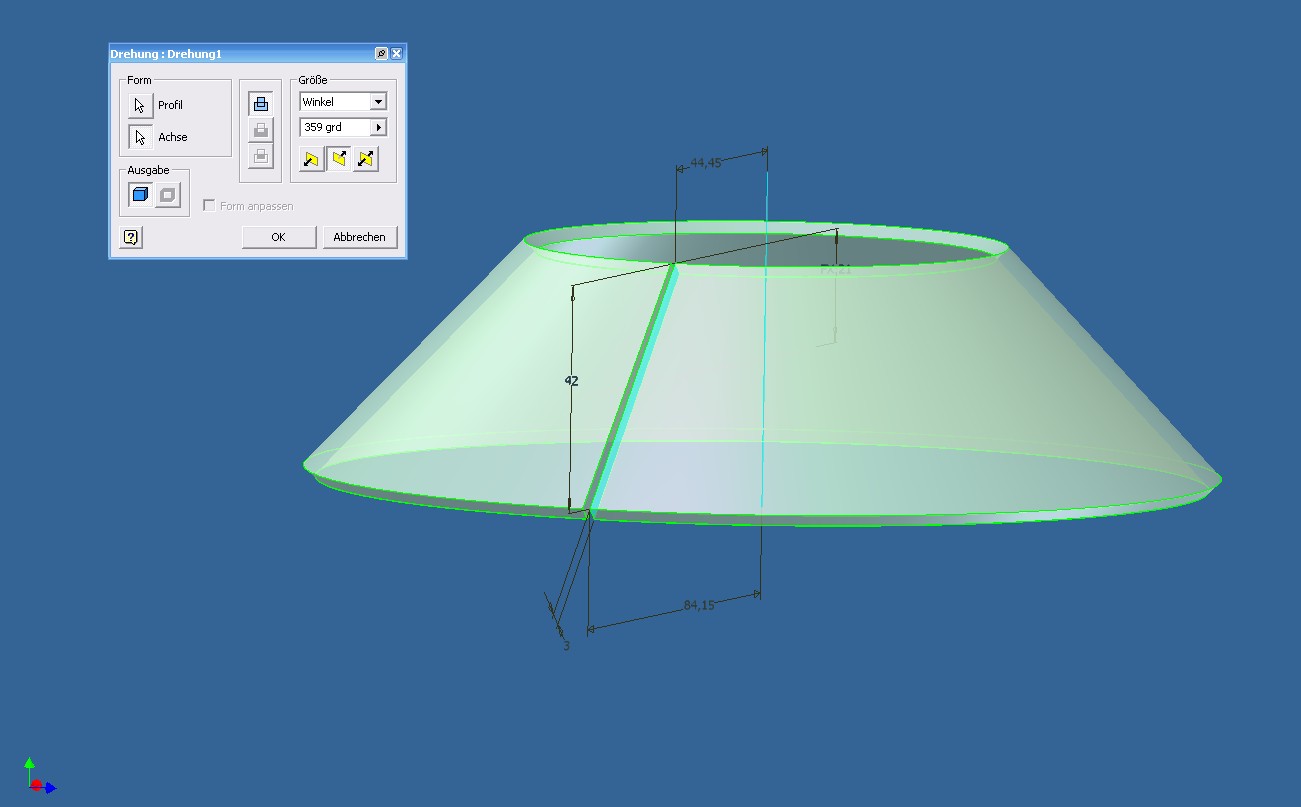

ich habe eine allgemeine Frage zum Modellieren eines Kegels (Reduzierstück) im Blechmodus.
Der Kegel soll aus Blech rolliert werden, und wird als Reduzierstück wie es z.B. im Rohrleitungsbau verwendet wird dienen.
Hat jemand eine Idee wie man schnell und einfach so ein Modell im Blechmodus "Blechmodus => Abwicklung des Rohmateriales" erstellen kann.

- Außenkontur rotieren (als Vollkörper)
- Wandstärke
- Schlitzen
- Umschalten in Blechmodus
- Blechdefinition einstellen
- Fläche markieren und Abwickeln
Aber komme bloß nicht auf die Idee an den Enden zylindrische Absätze haben zu wollen. Da mußt Du noch bis 2010 Jahr warten

Ich haben eben mal mein Kegel modelliert. Nach ein paar Versuchen hat es auch funktioniert. Wenn es jemanden Interesiert sind anbei ein paar Bilder.
Ich habe jetzt ein Rotationskörper erstellt, wobei ich ihn nur 358° rotiert habe. Danach in Blech konvertiert, äußere Fläche makiert zuvor aber noch den Stil bearbeitet, und siehe da, die Abwicklung ist da. Super... vielen Dank
