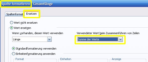

ich habe eine Stückliste einer Rohrleitung erstellt. Die habe ich bereits um die IPropertyspalte "Länge" erweitert. Jetzt hätte ich gerne eine IPropertyspalte mit der Gesamtlänge (Anzahl*Länge). Aber ich finde nirgendwo die Variabel für <ANZAHL>. Kann mir einer von Euch helfen ?

In der Stückliste (IAM) geht das nicht, das gibt es nur in der Teileliste (IDW/DWG).

aber mein Problem ist das Auslesen der Anzahl. Das setzen in "<>" sollte nur verdeutlichen das ich den IProperty Wert für Anzahl der jeweiligen Teile suche. Und da bin ich immer noch nicht weiter. Mit Anzahl meine ich die Spalte Anzahl in der Stückliste. Die möchte ich auslesen und mit der Länge multiplizieren. Dein Beitrag löst mein Problem das ich damit die Gesamtlänge der Gesamtrohrleitung darstellen kann.

Das geht nur mit einem VBA-Makro

Original erstellt von Neutrum:
... das ich den IProperty Wert für Anzahl der jeweiligen Teile suche. ... Mit Anzahl meine ich die Spalte Anzahl in der Stückliste. Die möchte ich auslesen und mit der Länge multiplizieren. ...
Wie gesagt, in der Stückliste geht das nicht, sondern nur in der Teileliste.
Ein iProperty "Anzahl" kann es nicht geben, weder in der Baugruppe (da müsste es ja für jede Komponente ein solches iProperty geben) noch in der Komponente (denn die weiß nichts von ihrer Anzahl in irgendeiner Baugruppe).
Selbst wenn man auf die Spalte "Anzahl" irgendwo irgendwie zugreifen könnte, wo und wie sollte dann mit "Länge" multipliziert werden?
In der Teileliste mach aber das, was ich im Screenshot dargestellt habe genau das, was vermutlich gesucht ist: Die "Summe der Werte" ist "Anzahl * Wert", so Wert in allen Komponenten der Position (Teilelistenzeile) identisch ist.
Denn z.B. 100+100+100 = 3*100
Werden in einer Position Bauteile verschiedener Länge zusammengefasst, macht eine Multiplikation mit der Anzahl aber ohnehin keinen Sinn.
Denn z.B. 100+150+80 = 3*110
