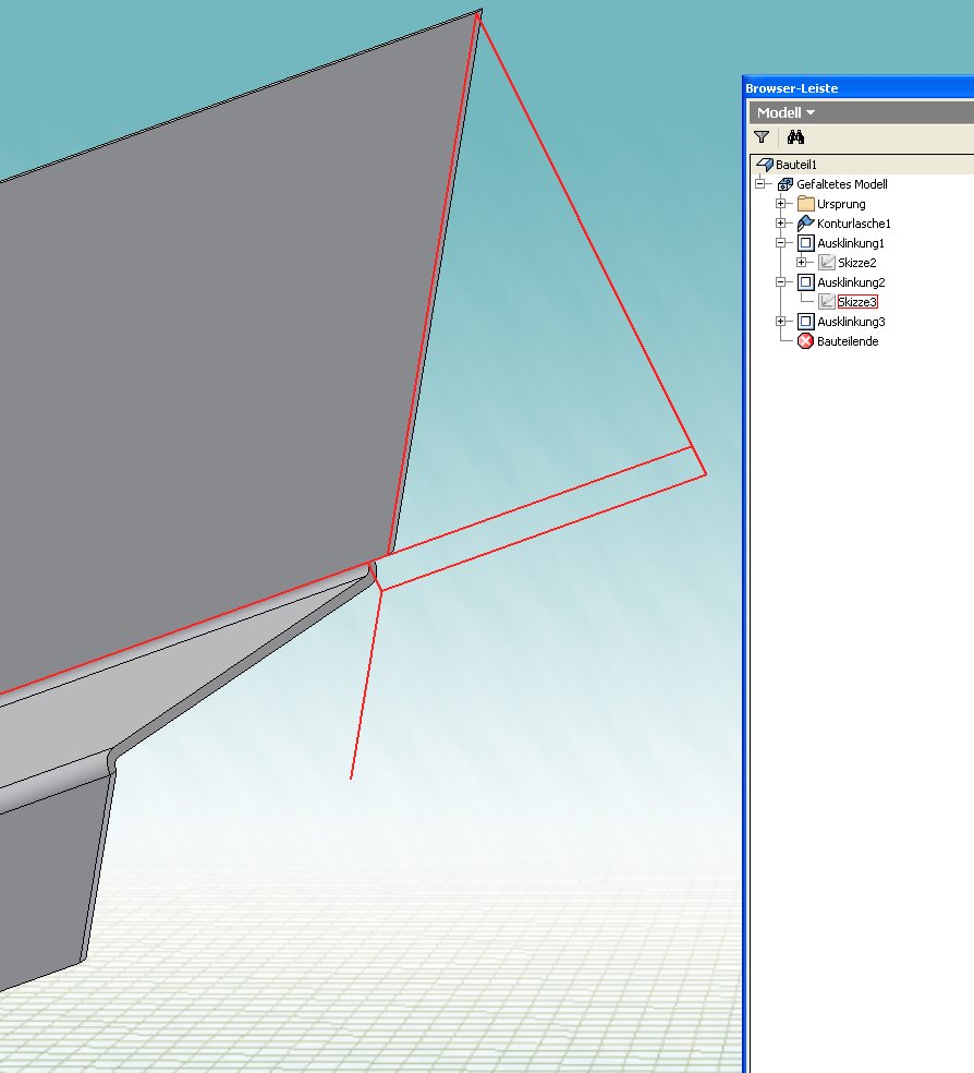

Profil_schraeg_01.pdf
kann man ein Blechprofil schräg so abschneiden, dass die Abwicklung korrekt bzw. lasergerecht ist, und keine schrägen Kanten aufweist? Geht das nur auf Umwegen?
Ich such mir schon 'nen Wolf, wie man das richtig konstruieren soll. Wie macht ihr das?
Ich weiß, dass man die Abwicklungserstellung umstellen kann, dass er nur eine Fläche (innen oder aussen) abwickelt und aufdickt, und nicht wie standardmäßig im 2008er das Volumen. Aber diese 'alte' Abwicklungsmethode ist ja auch nicht ganz korrekt (stimmt ja nur für die ausgewählte Seite).
Für Anregungen wäre ich sehr dankbar.
Danke und Gruß

Müßte wohl etwa so aussehen (Gemacht mit dem 13er, deshalb nur Bild)

Blechgehrung.zip
2 Stück hab' ich noch, immer noch im 13er. Deshalb noch STEPs dazu.
Blechgehrung 03 macht eigentlich die wenigste Arbeit:
- Konturlasche
- 45°-Ebene als Spiegelebene
- Konturlasche daran so spiegeln, daß 90°-Verbindung entsteht
- Schrittweise Eckverbindung von innen nach außen (3x, komplett gibt Fehler)
- Gespiegelte Geometrie wieder weglöschen (Fläche löschen, Option Stück oder Hohlraum)

Original erstellt von seky1900:
Wie macht ihr das?
Jede Seite komplett Verdicken, Richtung einwärts, Abstand Stärke, Option Schnittmenge.

Hallo seky1900,
in der Blechumgebung die Abwicklung projezieren, die Schräge skizzieren und über Biegung hinweg ausklinken. Dann gibts in der Abwicklung gerade Kanten.

Deine Vorschläge habe ich in ähnlicher Weise auch schon probiert. Die ebenen Flächen zu begradigen geht, leider etwas aufwändig. Am Radius wird's dann immer aufwändiger.
Das mit dem Spiegeln und Eckverbindung sieht gut aus, aber sehr aufwändig und produziert schnell Fehler beim Ändern von Maßen.
@ urhein
Bei 'normalen' Winkeln (z.B. 90°) kann man die Schräge (abgewickelt) noch einigermaßen sinnvoll in eine Skizze konstruieren. Und am Radius dann, z.B. eine gerade Linie ziehen? Alles sehr aufwändig und Fehleranfällig bei Änderungen.
@ Doc Snyder
Das Verdicken gefällt mir bis jetzt am besten und ist von Aufwand vertretbar (eigentlich nur viele Flächen auswählen). Hab's mal an einem Beispiel probiert, sieht gut aus (den Vergleich mal angehängt)
Werd diese Möglichkeit mal weiterverfolgen.

Hmm. Habe Rolands Vorschlag mal probiert.
So richtig überzeugt hat mich das ja nicht. Was mach' ich falsch?

Original erstellt von W. Holzwarth:
:( So richtig überzeugt hat mich das ja nicht. Was mach' ich falsch?
Hab hier mal den Vorschlag von Doc Snyder in IV2008 und STEP.
Ob's wirkllch alltagstauglich ist (für mich wenigstens) hab ich noch nicht geprüft, sieht aber mal gut aus.

Ah - jetzt - ja.
Ich hab' das nur 1x verdickt gehabt. Jetzt kann man eigentlich nur noch über den kleinen Zwickel an der 75°-Biegung meckern, aber das ist minimal.

Ja, 2x Verdickung ist an den Übergangsstellen nicht vollständig exakt.
Die zwar aufwändige aber sauberste Lösung ist die von Andreas, aber es gibt Fälle da tut's die nicht, u. a. bei der Abwicklung einer dicken Rohrwand, durch die schräg ein anderes Rohr führt. Da ist über dem einlaufenden Rohr die Innenseite und unter dem einlaufenden Rohr die Außenseite des dicken Rohres maßgeblich. Da hilft dann wirklich nur noch der 2xVerdickung-Trick.
Oder aber man erzeugt die Wand des dicken Rohres teils von innen und teils von außen, was jedoch ziemlich umständlich wäre. Außerdem bleibt auch da dann die (praktisch ja bedeutungslose) unsaubere Stelle am Übergang.
