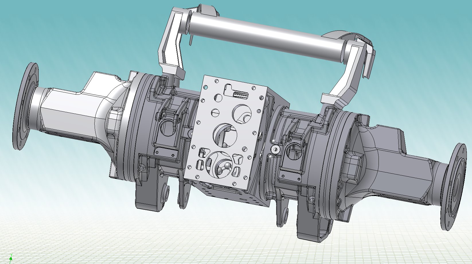

Ich habe ein Hinterachsgetriebe mit anscheinend recht kompliziertem Innenleben als step und iges bekommen. (ca. 120MB)
Ich benötige aber das ganze innenleben nicht sondern nur die Außenkontur.
Das laden des Step dauert schon einige Minuten und es erscheint nur ein Flächenmodell.
Auch so komische Kreise, die sicher nicht zum Teil gehören sind da.
Gibt es eine Möglichkeit das ganze innenleben einfach zu löschen?
Vielen dank,
Bert

Beim import als iges entsteht keine Baugruppe sondern nur ein Bauteil.
Die komischen Ringe sind beim iges auch nicht sichtbar.
Leider ist das Bewegen des Teils durch die komplizierte Innenstruktur zu langsam.
Ich versuche gerade das Teil automatisch zu Heften, aber nach 20min ist kein Ende in sicht
Ich hätte die Außenkontur als abgel. Komponente in ein neues Bauteil (Master) geholt.
An diese Außenkontur hätte ich dann die Masterskizzen gelegt.
Aber so wie`s aussieht ist es besser die Maße direkt am Fahrzeug abzumessen und selbst zu Modellieren.
Grüße, und danke nochmals,
Bert

Ja ich hab schon alle Einstellungen probiert.
Ich schaffe es zwar die Step Baugruppe zu öffnen und zu speichern (nach 20min)
aber das heften gelingt mir nur bei zwei kleineren Teilen. (sihe Bild)
Beim großen Bauteilen (14000 Flächen) steigt das Programm dann nach 20min aus.
Wie gesagt, ich würde ja nur die äußere Kontur benötigen.

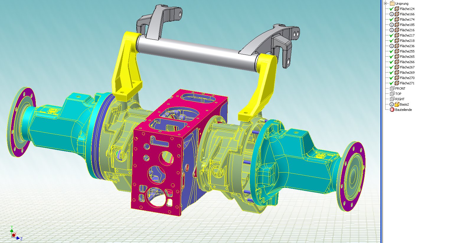

Hallo nochmals!
Ich habe jetzt eine Bauguppe erstellt, in dem ich das Flächengespenst und ein leeres Bauteil eingefügt habe.
In das leere Bauteil hab ich dann mittels "Objekt kopieren" einige Außenflächen übertragen.
Nun wollte ich die Flächen an einer erzeugten Arbeitsebene spiegeln und noch einige unerwünschte Flächen löschen und stutzen.
(z.Bsp. die 2 Kreisringflächen beim Achstrichter)
Leider lassen sich diese Flächen weder löschen, spiegeln oder sonstnochwas, auch nicht in der Konstruktionsumgebung.
Kann mir nochmals jemand weiterhelfen?

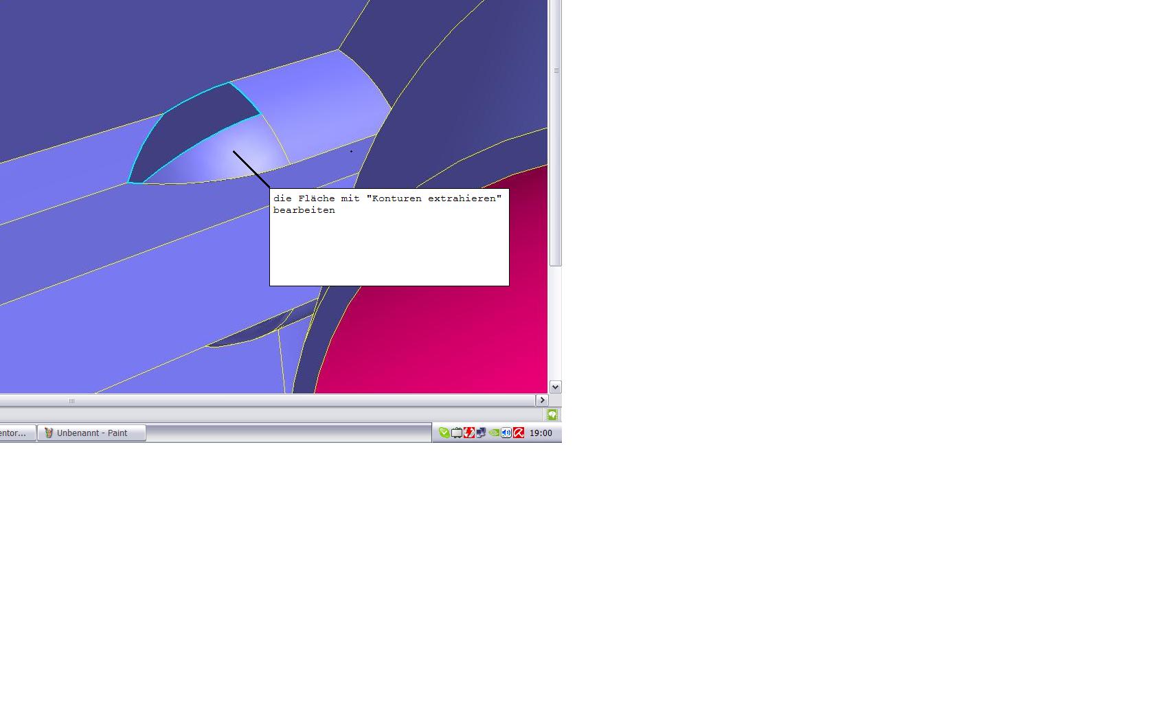

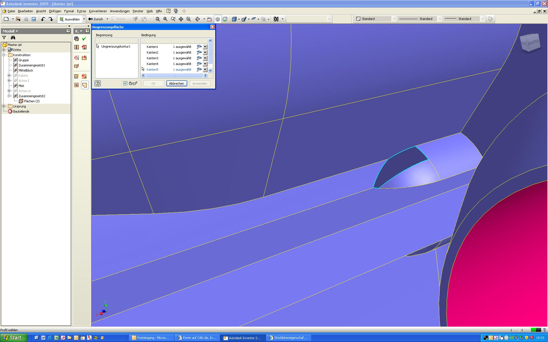

Grade probiert.
- Bauteilende runter
- Zusammengesetzte Flächen in Konstruktion kopieren und anschließend löschen
- Doppelklick auf Konstruktion
- Einzelflächen in Konstruktionsumgebung anwählen und löschen
   Das Ergebnis ist immer noch ein Kunstwerk.
Ich gehe mal davon aus, daß das Ding entweder von 'nem Catiologen oder 'nem professionellen Ingenieur erzeugt wurde. Laß Dir die Originaldaten schicken, und nimm die Importer vom Erfinder.
   Da haste dann den Transfer-Zirkus nur 1x ..

erstellt am: 21. Jan. 2009 15:27    Editieren oder löschen Sie diesen Beitrag!  <-- editieren / zitieren -->   Antwort mit Zitat in Fett Antwort mit kursivem Zitat    Unities abgeben: 1 Unity (wenig hilfreich, aber dennoch)2 Unities3 Unities4 Unities5 Unities6 Unities7 Unities8 Unities9 Unities10 Unities
Danke,
Das mit dem Flächen löschen klappt.

Hallo nochmals!
Von Walter Holzwart inspiriert (Danke nochmals ) hab ich mich jetzt mit der Konstruktionsumgebung beschäftigt,
aber wie kann ich soche offenen Flächen schließen.
Mit Umgrenzungsfläche läßt sie sich nicht schließen. Gibts da noch einen anderen Trick?

Theoretisch würde ich sagen, schnapp Dir die an die Kanten grenzenden Flächen, kopiere sie raus aus der Konstruktionsumgebung und zieh ein Lofting drüber (über die Kanten, versteht sich)...
Praktisch sage ich: das wird spätestens nach der 3. Fläche ganz schön nervig.

Ach quatsch Lofting... sind ja zuviele Kanten... vergiss es. Zumindest nicht mit Inventor's Spline-Bearbeitungsmöglichkeiten.
Also, wenn die Patchfläche (Umgrenzungsfläche) mit Toleranzen nicht hinhaut...
Könntest Du mal versuchen, die "Halbfläche" (sh. Bild) mit dem (falsch betitelten) Befehl "Konturen extrahieren" bearbeiten - in gewisser Weise extrahiert der schon auch die Konturen... eigentlich macht er aber was viel Wichtigeres, er gibt Dir die ursprüngliche Face wieder, also die ungetrimmte Fläche.
Weil: es sieht ein wenig so aus, als wäre das eben nur die Hälfte der Fläche, ungetrimmt füllt sie (vielleicht) das komplette "Loch".
Könnte könnte..
