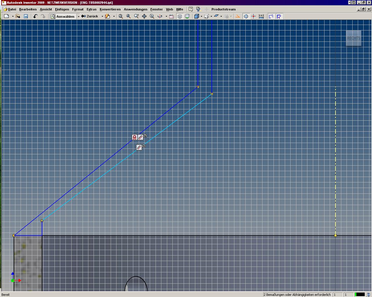

... oder wie seht Ihr das ??? Stehe ich auf dem Schlauch ??

Schon mal mit der Maus daran herumgezupft?

Es scheint ein Problem mit einer verschobenen Ebene zu sein, aber genause weiß ich noch nicht.

Original erstellt von TB Sattler:
Das hab ich ernst gemeint, schon öfters konnte ich beobachten dass in verkorxten Situationen der Solver erst positiv upgedatet hat nachdem man mit der Maus an den Komponenten etwas herumzupfte.
Ausserdem: Bist Du sicher, dass die zwei parallel-Glyphs zueinander gehören, und nicht Jeder zu einer ganz anderen Geometrie?
mfg - Leo

Hallo Leo,
da hilft kein Zupfen und die Glyphs gehören auch zusammen, ich hab's ein paarmal gelöscht, eine Linie einfach auf die Skizze gelegt und anschließend die Abhängigkeit parallel vergeben.
Das Ergebnis ist immer das Gleiche.
Irgendwo liegt eine Abhänigkeit quer, wenn ich eine leere *.ipt-Skizze nehme funktioniert es korrekt.

Hat die Datei schon eine lange "Geschichte" mit vielem Herumprobieren?
Und kannst Du die Datei abspecken und hier posten?
