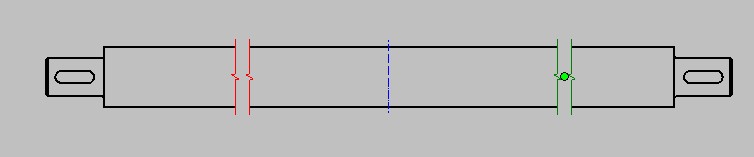

Hallo Zusammen,
ich hab da mal wieder ein recht langes stabförmiges Teil, das ich aus Platzgründen als unterbrochene Ansicht darstellen muß.
Da das Teil im Bereich beider Enden Symmetrisch bearbeitet wird, will ich die für die Bearbeitung maßgeblichen Angaben nur auf einer Seite machen, und mit der Symmetrielinie die Symmetrie des Teils kenntlich machen. Leider scheint das nicht wie bei einer normalen Ansicht zu funktionieren.
Wie könnte man das machen ? Eventuell muß man sich mit einer Skizze behelfen ?

Hallo Thomas,
als WA kann ich dir nur das hier anbieten
Wenn du anstatt einer Unterbrechung zwei machst, sollte sich die Mittellinie setzen lassen, vorausgesetzt das du die Mitte des Bauteils nicht mit wegschneidest.
Gruß, Gandhi

Hallo Gandhi,
vielen Dank für Deine Antwort. Auf diese Idee bin ich noch garnicht gekommen.
Genau so ein Bauteil wie hier dargestellt ist in meinem Fall gemeint.
Warum funktioniert die Sache nicht, wenn man die Unterbrechung außerhalb der Mitte macht ?

weil die Mitte nicht sichtbar ist auf dem Papier wenn Du sie weg schneidest.
Hört sich doof an, ist aber so.

So ungefähr hätte ich es jetzt auch ausgedrückt.
Inventor nimmt zu bestimmung der Mittellinie nicht die theoretische Mitte zwischen den Linien sondern die Mitte des Bauteils.
Wenn du die natürlich wegschneidest, dann kannst du da auch keine Mittellinie mache. Logisch oder?
