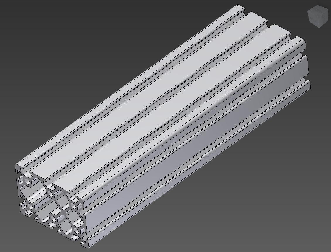

ich versuche seit Tagen vergebens von der Fa. ITEM deren Profile und andere Teile in das Inhaltscenter zu bekommen, ABER...es klappt nicht. Auch nicht mit den Beschreibungen die ich hier so via suche gefunden habe. Zumal die CAD-Daten von ITEM .dwg sind. Das will Inventor so nicht. Wie bekomme ich diese nun ins IC?
Schon mal Danke im Voraus

Hallo 4runner,
eigentlich hast Du Dir die Frage schon 8fast) selbst beantwortet ...
Du schreibst das Deine Daten DWG-Dateien sind,
vermutlich also 2D-Daten ... schon mal GAR nicht Bauteile (IPT's)
welchen Sinn soll das dann im IC machen ??
Da hole ich mir ja nur StandardBAUTEILE !
Sollte es sich wieder erwarten jedoch um 3D-DWG's handeln wirst Du diese im Mechanical/AutoCAD erst in STP wandeln müssen und DANN in IPT's und dann gehts auch ins IC :-)

Und wenn´s um die PRofile geht (Frame Generator) wirst Du die eh modellieren müssen, das Parametrik notwendig ist.
Dann aber bitte auch anständig vereinfacht... Es sei denn, Du willst deinen Rechner mit Gewalt in die Knie zwingen

Weil Du so fragst - ich habe erst gestern ein item-Profil runtergeladen. Du musst halt sagen, was für eine Inventor-Version Du hast, und kannst das Profil dann gleich in passender Länge als ipt einfügen. Die Länge kannst Du dann halt nur noch über "Basis" - Verschieben, Dehnen oder Zusammenziehen verändern.

Ja, dann male ich mir doch 1x einen vereinfachten Querschnitt und habe dann ein parametrisches Template.
Geht schneller und ich habe keine Importteile.....

Hmm, also ich würde das hier schon als CAD-Katalog bezeichnen. http://www.item-cad.com/index.asp?la=106&cadtree=on
Falls das nicht reichen sollte, kann man sich sich auch die Katalog-CD´s von Item zuschicken lassen und dann lokal installieren.
Hat man ein Profil erst mal im Inventor als ipt abgespeichert kann es mit dem Assistenten recht fix in das Inhaltscenter publiziert werden. Hab ich erst vor ca. 2 Wochen durchgearbeitet und bin ganz zufireden mit dem Ergebnis.
Und übrigens ist dazu gerade ein Skillbuilder veröffentlicht worden.
http://mfgcommunity.autodesk.com/blogs/blog/view/Publishing_Frame_Member_Skill/

item_Profil_5_60x40_L_200_0.zip
Hier ein profil von der item-seite:
Oder auch über http://www.tracepartsonline.net  zu beziehen.

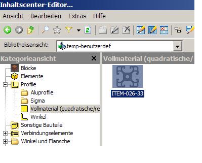

Vielen Dank erst mal für die vielen Antworten, die mich schon mal auf einen Fehler gebracht haben. Ich hatte versehentlich, wie geschrieben mir das Profil als .dwg gespeichert. Nun habe ich gerade auf Traceparts gesehen...man kann ja auch das CAD-System wählen und die Datei für Inventor als 3D-ipt erhalten. (AHAAA). Nun hab ich das 3D Modell hier...und nun...wie bring ich das in das IC?
Muss noch anmerken, dass ich Aufgrund meiner derzeitigen Techniker-Schule mit Inventor zu tun habe und vorher nicht. Bauteile erstellen geht ganz prima, aber das IC mit neuen Teilen beglücken...naja...

@Loop
Kannst Du mir mal bitte die Vorgehensweise beschreiben, wie ich zu dem Inhaltscenter-Editor komme? Irgendwie find ich das nicht.

Kommt darauf an wie Du das Teil in den Inhaltscenter überführen willst!!!
Soll es als FrameGenerator-Teil auch verfügbar sein? Oder geht es nur um unterschiedliche Profilgrößen und -typen die mit verschiedenen Längen aus dem Inhaltscenter eingefügt werden sollen.
Will man unterschiedliche Varianten in eine Familientabelle reinknietschen kommt man an iparts nicht vorbei. Ansonsten als benutzerdefiniertes ipart mit variabler Länge in den Inhaltscenter publizieren und zwar am einfachsten jeden Profiltyp in eine eigene Familientabelle.

Uaaahhh...ziemlich deftig für nen Neueinsteiger...ich denk ich schieb das mal und hoffe, dass mein Lehrer mir damit helfen kann...is mir gerade etwas zu hoch...dennoch danke.

Brauchst Du auf jeden Fall eine benutzerdefinierte Bibliothek am ADMS in die Du hineinschreiben kannst. Dann publizierst Du das Teil (ipart) in die beschreibbare Bibliothek (siehe Bild).
