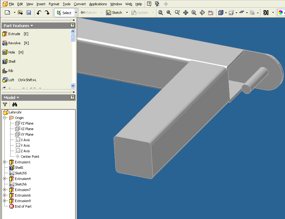

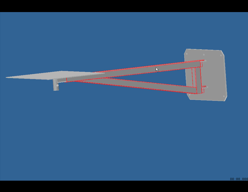

Kann mir jemand erklären was ich beim Wandstärke (Shell) Befehl falsch mache. Siehe Anhang (animated gif). Bekomme kein Rohr zustande.
Lg THE_ONE
Ps: Habe noch schnell die ipt Datei (Inventor 2008) angehängt. Vielleicht kann ja mal wer nachschauen.

Guten Morgen!
Die DIVAScherzhafte Bezeichnung für Inventor IV mag es nicht, dass Du zwei Rohre als ein einzelnes, verschmolzenes Stück modelliert hast. Wenn Du einen kleinen Trennschlitz von 1/10mm hinzufügst, klappts mit der Wandstärke. Anbei die Datei im 2008er Format.

zweimal Shell in einem Teil is schlecht (siehe Browser) und programmiertechnisch schwierig umzusetzen. Training ?

Ich würde das genau so machen, wie Du es angefangen hast, und das heißt dann Mastermodelling. So kann man nämlich sehr schnell genau das modellieren, was man sich gedacht hat, man hat sofort ein anschauliches Modell, und das kann man im übergeordneten Zusammenbau dann auch als sparsamen Platzhalter verwenden. Die Einzelteile kann man später immer noch daraus ableiten, und das auch so, dass sie auch bei Maßänderungen alle gemeinsam mitkommen. Man muss für diese Arbeitsweise aber sicher und systematisch modellieren können.
Wandstärke ist bei Deinem Beispiel einfach nicht der geeignete Weg, zumindest nicht bei dieser Anwendungsreihenfolge. Z.B. hast Du so irrtümlich auch den Bolzen ausgehöhlt. Die Fehlermeldung kommt daher, dass an der Stelle, wo die Schnittfläche auf die Rundung trifft, eine unlösbare Situation eintritt.
Besser wäre hier, die Profile jeweils ganz zu skizzieren; bei solchen Hohlprofilen geht das mit Versatzlinie ganz einfach. Für gleiche Wandstärken kann man einen gemeinsamen Parameter in das Abstandsmaß einsetzen.

PS: Immerhin, den Film mit dem bisherigen Erfolg konnte ich retten: http://ww3.cad.de/foren/ubb/uploads/THE_ONE/inventorday.gif

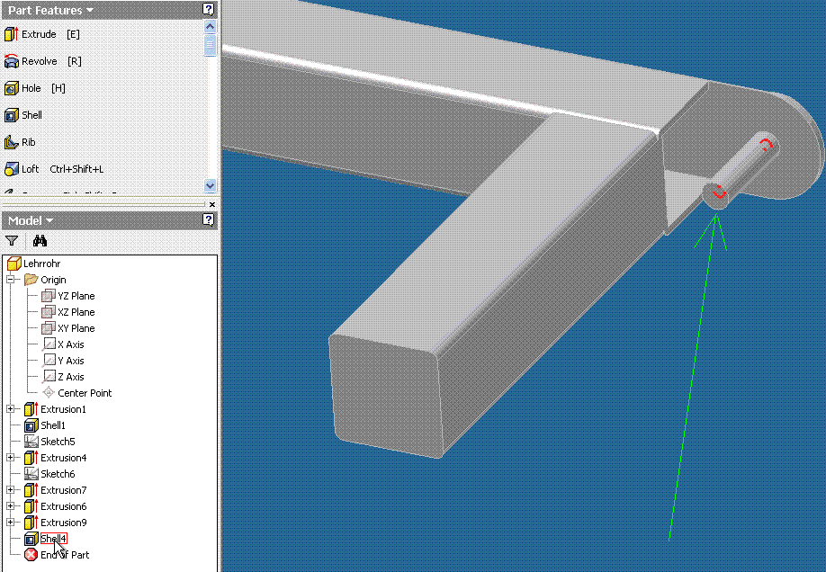

Zu dem ausgehöhlten Bolzen:
Man kann es in Deinem ersten gif nur ganz kurz aufblitzen sehen, und wenn man das Problem gar nicht kennt, fällt einem das vermutlich gar nicht auf, aber rein logisch ist es unvermeidlich*, wenn der Bolzen beim Anwenden von Wandstärke schon da ist und eine ausreichende Dicke und Länge hat. Ich habe daher mal das Standbild gefangen: In dem Augenblick wo Du mit dem Mauszeiger auf "shell4" zeigst, erscheinen da (dank "Dynamik Highlight") im Grafikfenster zwei kleine rote Kringel (der grüne Pfeil, der darauf zeigt, ist von mir hinzugefügt). Das sind die beiden Kanten des mit diesem Feature entstandenen Hohlraums in dem Bolzen. Ist dieser Hohlraum etwa beabsichtigt?
(*Manchmal muss man so was trotzdem in Kauf nehmen. Dann kann man den Hohlraum nachträglich mit "Fläche löschen \ Option Stück/Hohlraum" verschwinden lassen.)

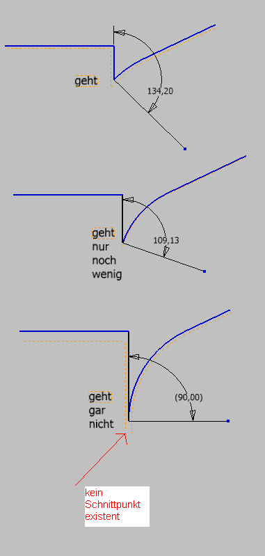

Zur Wandstärke das zweite Bild:
3D-Wandstärke ist ähnlich wie 2D-Versatz, auch in der 2D-Skizze ist im dritten Beispiel in meinem zweiten Bild keine durchgehende Versatzlinie nach unten hin mehr möglich. Es gibt da einfach rein geometrisch keine Lösung. Es gibt keinen Schnittpunkt zwischen dem nach innen versetzten Kreisbogen und der nach links versetzten Linie, und für irgendwelche zusätzliche die Versatzlinie schließende Ergänzung, z.B. einen Kreisogen um den tangentialen Spitzpunkt herum, gibt es keinen Bezug. Ohne Bezug keine Linie, denn zusätzliche Linien kann und darf das Programm nicht einfach so hinzufügen. Lösbar wäre es nur, indem man an dem tangentialen Spitzpunkt in Form eines winzigen Kreisbogens eine Lösung "säht", einen in dieser Weise "vorgezeichneten" Kreisbogen "darf" das Programm dann "aufpusten". Im 3D ist es ebenso, daher die Fehlermeldung. Deine auf Null passend gelegten Profil-Skizzen haben eine Situation gemäß dem dritten Beispiel in meinem Skizzen-Bild erzeugt. Auch im 3D würde eine winzige Rundung eine Lösung ermöglichen, aber das wäre unsinnig, denn so ein Stoß von zwei Rechteckrohren läuft nun mal innen spitz zu.
Die vor der Stirnfläche des vorne im Bild befindlichen 4k-Rohr-Profils durchlaufende Profilwand des hinteren 4k-Rohres kann das Programm aufgrund seiner Funktionsweise nicht erstellen. Wo keine Fläche, da auch keine Versatzfläche. Andreas' Modifikation hat dann die beiden "Linien", d.h. im 3D die beiden Flächen so voneinander entkoppelt, dass es zu der Situation mit der Unmöglichkeit des Schnittes der Versatzflächen an der tangentialen scharfen Kante nicht mehr kommt. Er hat übrigens dabei auch eine durchgehende Fläche geschaffen, wo man eine Versatzfläche sehen möchte.
