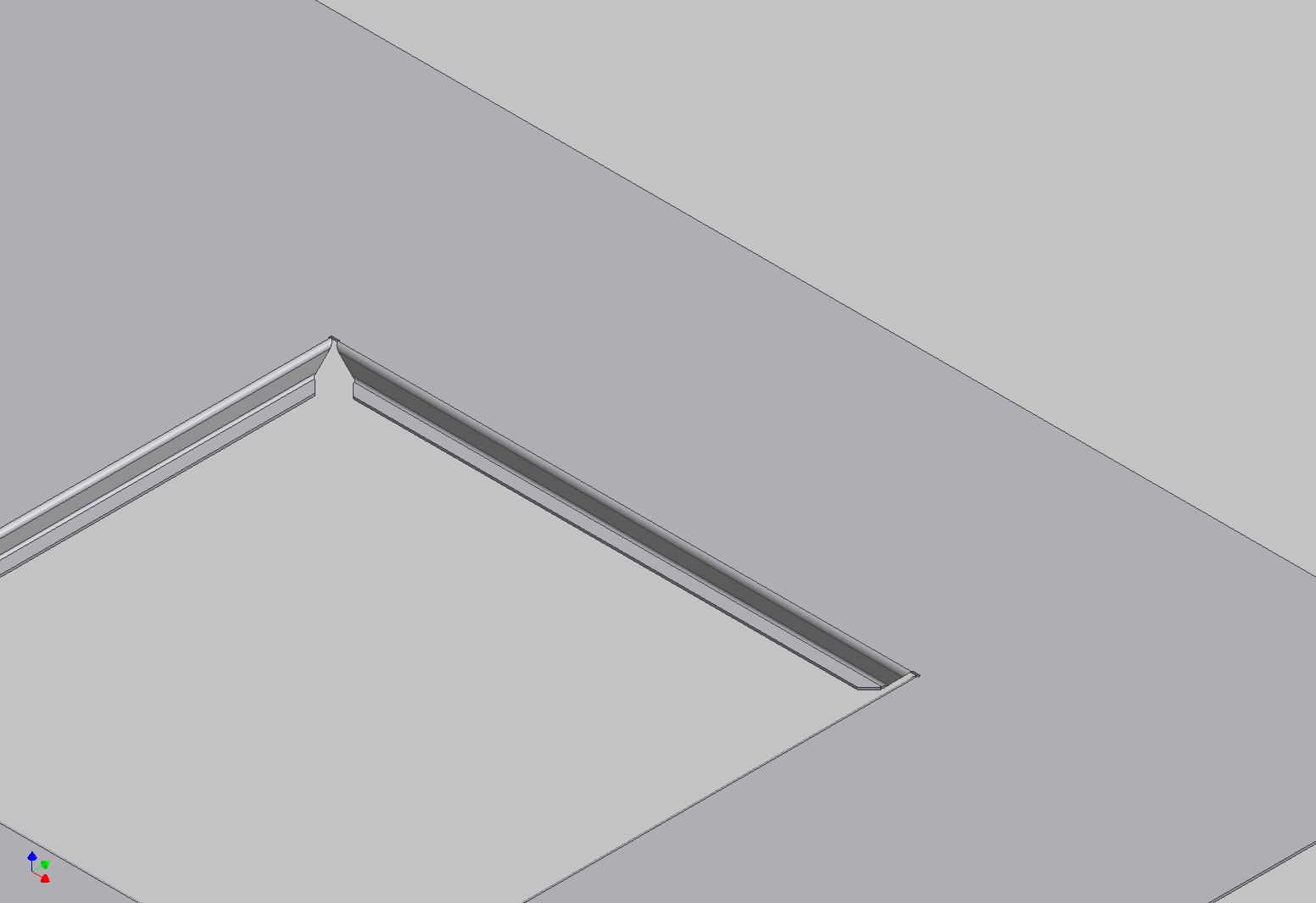

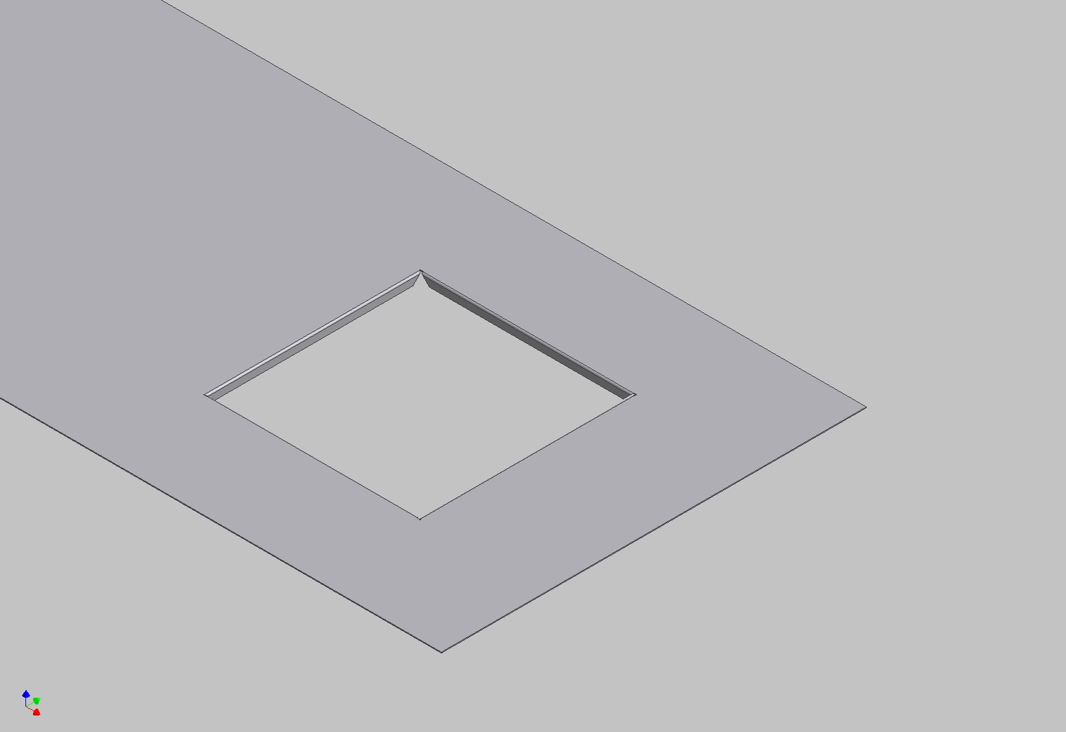

Hallo, Forum!
Aus einer Blechtafel soll eine Tür mit Sichtfenster werden. Dazu benötige ich natürlich eine große Ausklinkung in der Mitte, in der später die Scheibe eingesetzt wird. Hierzu möchte ich gerne aus der Ausklinkung heraus an allen Kanten eine Lasche herausbiegen. Wären die Seitenkanten der Laschen nun rechtwinklig, berühren sich die Laschen gegenseitig, und bei der Abwicklung gäbe es Überschneidungen. Die automatische Gehrungs-Funktion im Laschen-Dialogfeld erzeugt hier aber leider keine Gehrung.
Gibt es eine Möglichkeit, solche Laschen trotzdem zu erzeugen, so daß sie auch abwickelbar sind?

Hallo Jochen,
erst Mal löscht du die Abwicklung.
Dann erstellst alle vier Laschen und an die Ecken machst du eben eine Phase dran. wenn das immer noch nicht passt, musst du die Laschen um 1 bis 5 mm von jeder Kante reinsetzen. Die Option neben Abbrechen und die Doppelten Pfeile aufmachen.
herzliche Grüsse
Sascha Fleischer
Nachtrag: Wenn das nicht ausreicht, von der Phase her und es ist zu viel Platz, dann musst du auf die Laschenebenen ein Skizze machen und eine Phase als Dreieck aufzeichnen und diese Ausklinkung als über Biegung hinweg klinken. Das geht sicherlich besser und sieht auch besser aus.

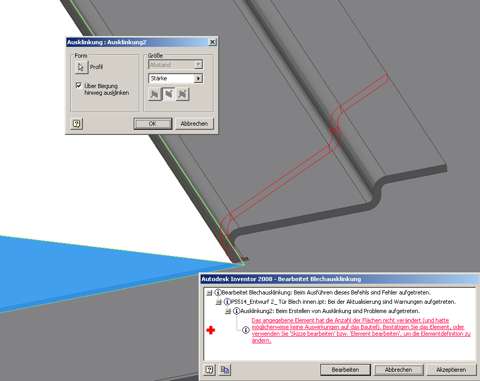

Hm...
IV weigert sich, mir die Ausklinkung zu erstellen, obwohl die Vorschau genau so aussieht wie es soll.
Fehlermeldung: Die Anzahl der Flächen ändert sich nicht. (Siehe Bild)
Was kann ich da machen?

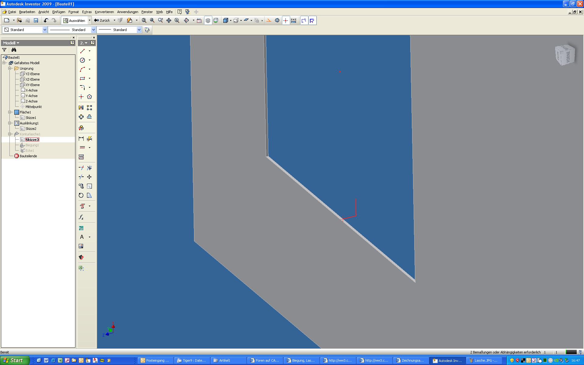

Hallo Jochen,
bei der Skizze musst du die oberste Lasche auswählen und dies äussren Kanten porjizieren. Das war in meinem Kopf klar habe ich aber nicht geschrieben. Dann solange mit sichtbarer Skizze die Spitze bis in die Freistellung "reinschieben". Ist ein bisschen fummlig.
Wir könnten so eine Lasche wie du sie hier abgebildet hast nicht fertigen. Unsere Grenze sind 40x40x40.

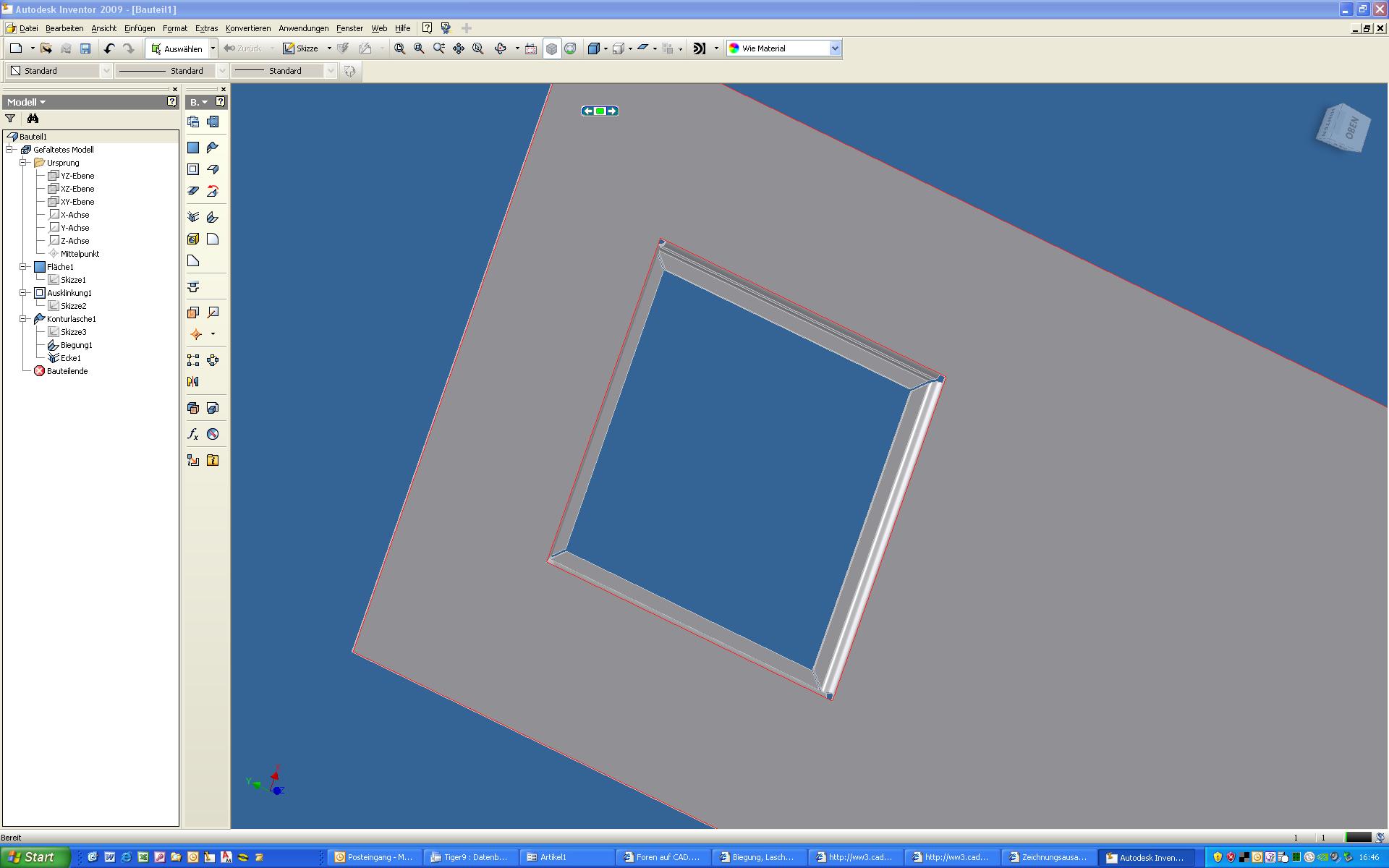

Mit dem Befel Konturlasche kann man ein skizziertes Profil entlang mehrer Kanten verlaufen lassen.
Vieleicht hilft dir das weiter.

Nicht wirklich, weil die bei Dir im Bild sichtbaren Gehrungen bei mir nicht erzeugt werden.
Ich habe das Problem umgangen, indem ich aufschweißbare Leisten einsetze.

@Bert
Hast Du schon mal nen Blick auf die Abwicklung Deines Beispiels geworfen
Andreas

Ui, das hab ich übersehen:
Da gibs eine überschneidung in den Ecken.
Den Spalt bei den Ecken kann man aber nachräglich größer machen.

Original erstellt von Andreas Gawin:
@Bert
Andreas
Da habe ich nicht genau hingesehen... ich dachte das sei schon eine Abwicklung  einlich:
Grüße,
Bert
@ bert
Es würde ihm beim modellieren helfen, nur fertigen kann es niemand!
Das war das Fazid was wir oben schon gefunden haben.
Ein Konstrukteur sollte doch ein wenig über Machbarkeit nachdenken, sonst ist es kein Wunder das auf die Konstruktion geschimpft wird.
