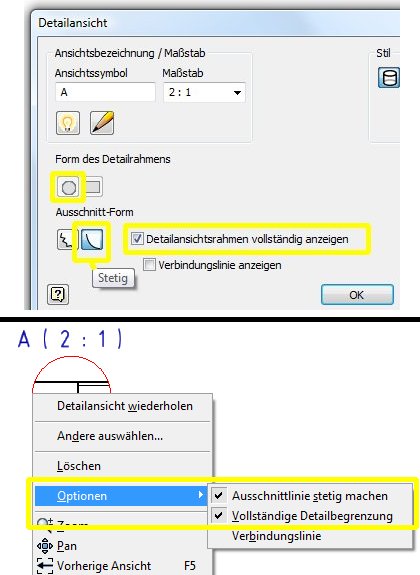

ich habe eine allgemeine Frage zu der Zeichnung.
Wie erstellt man so eine Detailansicht C (1:1). Das Prinzip, wie man eine Detailansicht erstellt, kenne ich, mir geht es nur um diese eingekreiste Detailansicht c (1:1), so dass dieses Deteil zugeschnitten wird.
Kristof

Mit dem Befehl Detailansicht ?

danke

Original erstellt von inv-Kristof:
... Das Prinzip, wie man eine Detailansicht erstellt, kenne ich, mir geht es nur um diese eingekreiste Detailansicht c (1:1), ...
