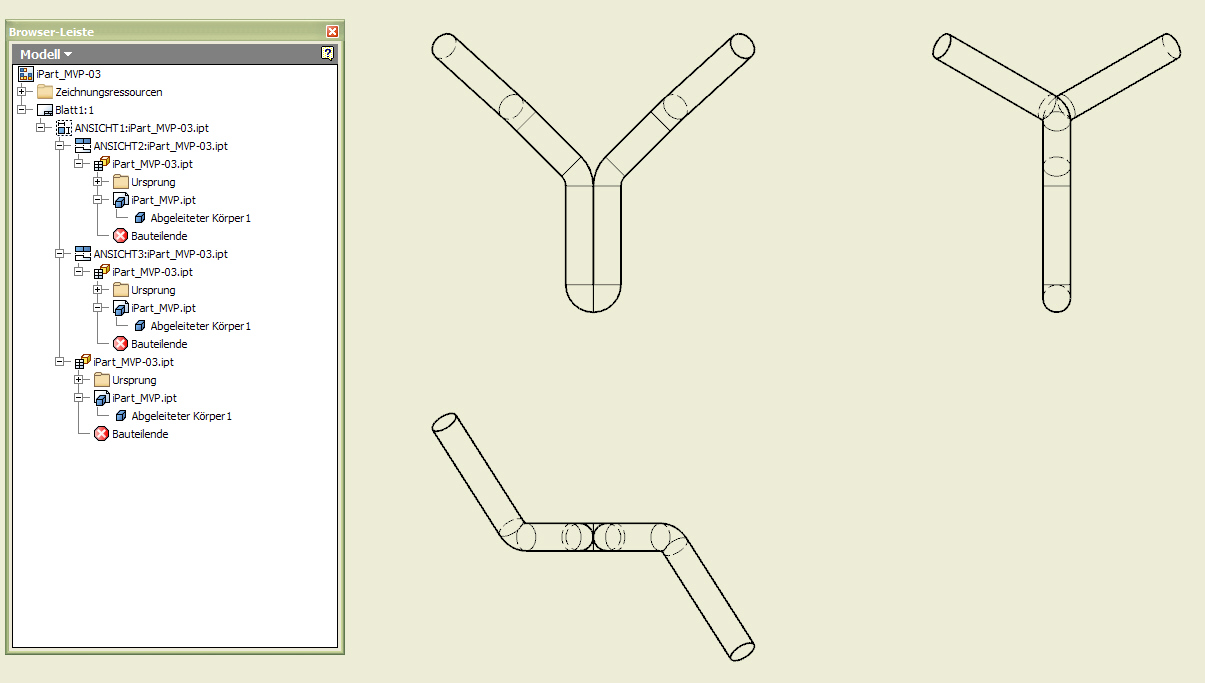

Hallo Ihr Lieben,
besteht die Möglichkeit sich in der *.idw eine Skizze bzw. 3D-Skizze als Mittellinie anzeigen zu lassen?
Das Teil ist ein Benutzer-iPart, gebogener Draht, ich brauche die neutrale Faser sichtbar!
Vielen dank schonmal!
Grüße Patrick

Hi Charly,
habe alle Skizzen (2D / 3D) im Part sichtbar geschaltet. Kann aber in der Ableitung diese leider nicht abrufen.
Dazu habe ich mal ein Bild der Browser-Struktur angehangen, dort sieht man, das ich in der jeweiligen Ansicht nur einen "abgeleiteten Körper" angezeigt bekomme.
Über die automatische Mittellinienfunktion bekomme ich es auch nicht hin.
Was meinst du mit, und/oder verfügbar?

erstellt am: 22. Dez. 2008 14:18    Editieren oder löschen Sie diesen Beitrag!  <-- editieren / zitieren -->   Antwort mit Zitat in Fett Antwort mit kursivem Zitat    Unities abgeben: 1 Unity (wenig hilfreich, aber dennoch)2 Unities3 Unities4 Unities5 Unities6 Unities7 Unities8 Unities9 Unities10 Unities
So, hab ich gemacht, funktioniert auch nicht.
Hab das Ganze aber mal an einem nicht iPart getestet, und siehe da, es funktioniert.
Dort habe ich die Möglichkeit, über Rechtsklick auf die entsprechende Skizze, diese einzuschließen.
Somit wird die Skizze als Mittelinie sichtbar, aber leider nicht in der gespiegelten Hälfte
Ich gehe jetzt mal davon aus, das es im iPart nicht funktioniert, versuche es aber nochmal mit einem Benutzer-iPart!
Ich werde berichten, bis später...

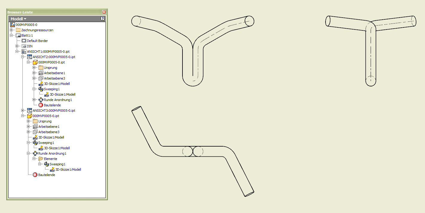

erstellt am: 23. Dez. 2008 10:59    Editieren oder löschen Sie diesen Beitrag!  <-- editieren / zitieren -->   Antwort mit Zitat in Fett Antwort mit kursivem Zitat    Unities abgeben: 1 Unity (wenig hilfreich, aber dennoch)2 Unities3 Unities4 Unities5 Unities6 Unities7 Unities8 Unities9 Unities10 Unities
Hi nightsta1k3r,
Flächenextrusion im "abgeleiteten" iPart?? Wie gehst du da vor?
Bin jetzt am testen, ein mitgesweeptes Loch anzeigen zu lassen. Siehe Screenshots.
Grüße Patrick

erstellt am: 23. Dez. 2008 20:03    Editieren oder löschen Sie diesen Beitrag!  <-- editieren / zitieren -->   Antwort mit Zitat in Fett Antwort mit kursivem Zitat    Unities abgeben: 1 Unity (wenig hilfreich, aber dennoch)2 Unities3 Unities4 Unities5 Unities6 Unities7 Unities8 Unities9 Unities10 Unities
Ich hab das Loch, was ich in der neutralen mitsweepe, jetzt auf Ø0,0001. Da sieht man es garnicht im Bauteil, in der Ableitung erscheint das Loch als verdeckte Kante entlang der Mittellinie. Das ist zwar nicht Norm, aber ich kann's bemaßen und die Schnittpunkte daran ermitteln   INV halt...
Aber einen Vorteil hat das Ganze, ich muss keine Mittellinien mehr erzeugen^^
