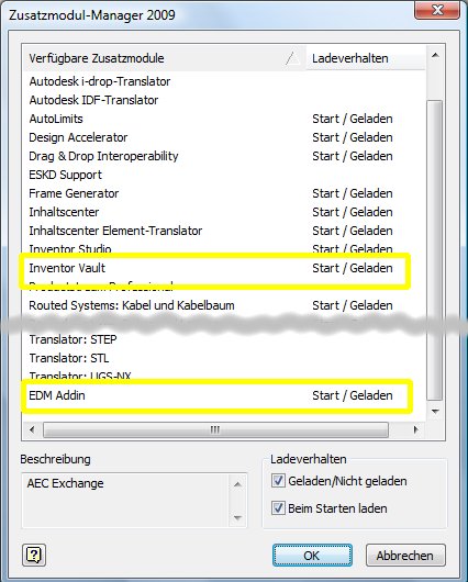

Hallo Forum,
ich hbe IV 2009 neu installiert mit Vista x64. Leider fehlt der Tresor wenn ich Inventor starte. Installiert habe ich alles außer die Bibliotheken natürlich, da dieser Platz nur als Client arbeitet. Am Tresor kann ich mich anmelden und ebenso funktioniert auch der Vault Explorer.
Arbeitsordner ist festgelegt.
Was fehlt noch?
Gruß Martin

Also, ich kann mich wie gewohnt im Vault über ADMS anmelden, ebenso über den Vault Manager. Was fehlt ist Vault im IV. D.h., klicke ich in der Menüleiste auf Datei, so wird Vault nicht angezeigt. Ebenfalls wird das Vault Icon neben dem Öffnen Icon nicht dargestellt. Keine Ahnung?

Wurde IV installiert nachdem der Vault Explorer schon auf dem PC war?
Dann würde ich mal versuchen eine Reparaturinstallation des Vault Explorers vorzunehmen oder diesen zu deinstallieren und neu zu installieren.
Vorher könnte man noch überprüfen ob in der Liste der Zusatzprogramme die von Vault angezeigt werden und ob sie gestartet sind.
Nein, Vista ist ganz neu installiert worden, dann IV 2009 Prof.
Sorry, aber welche Zusatzprogramme sind das und wo finde ich diese?

Sorry, das war ein Tippfehler und sollte Zusatzmodule heißen. Man findet sie im Zusatzmodulmanager, der über die IV Startgruppe aufgerufen werden kann oder im IV über Extras/Zusatzmodule.
Für den zweiten Eintrag muss man erst einen Rechtsklick in das Fenster machen.

... prima! Das war es. U's sind schon unterwegs.
Danke Michael
