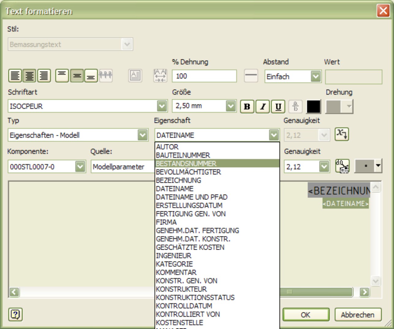

Hallo IV-User,
ist es möglich bei einer Textformatierung, wie Ihr sie im Bild sehen könnt, eine zusätzliche Eigenschaft zu integrieren?
Dort sind alle möglichen Parameter aufgelistet, leider nicht der den ich benötige, nämlich "Dokumentnummer"!
Dateiname könnte ich zur Not benutzen, der setzt sich allerdings aus Dokumentnummer + Revision + Dateityp zusammen, Revision und Dateityp (*.ipt) möchte ich dort nicht angezeigt bekommen.
Grüße Patrick

Die Parameter die auf dem Screenshot zu sehen sind, kommen aus PSP easy, deswegen wundert es mich, das DOKUMENTNUMMER dort nicht auftaucht.
Wenn man diese Eigenschaftsliste irgendwie erweitern/editieren könnte, wäre die gewünschte Lösung nahezu perfekt.

Original erstellt von Butzi:
Die Parameter die auf dem Screenshot zu sehen sind, kommen aus PSP easy, ...
Nein, die kommen nicht aus PSP easy. Es werden von diesen, in jedem Modell fest definierten, iProperties bestenfalls einige von PSP easy ausgefüllt.
Die anderen findet man eher bei den Benutzerdefinierten Eigenschaften.

Guten Abend Michael,
Original erstellt von Michael Puschner:
das heißt, das PSP sich den Eintrag aus den iProperties holt.
Dann werde ich in diesen mal nachschauen!
Das würde aber noch nicht mein Problem lösen, den Wert DOKUMENTNUMMER (IDENT) in meine Auswahl zu bekommen.
Sollte ich das überhaupt machen, oder soll ich da lieber die Finger von lassen?
Das Ganze ist wirklich nur noch Kosmetik!
Ich habe es über die Einstellungen beim Führungstext hinbekommen, die Bezeichnung und den Dateinamen als Text automatisch anzeigen zu lassen. Das erspart sehr lästiges schreiben. Kopiere ich den Text und setze ihn dann wieder an's nächste Bauteil ab, aktualisiert sich dieser automatisch auf die neuen Werte.
Das ich dabei noch die Revision und die Dateiendung angezeigt bekomme ist nicht so schlimm, aber wäre besser wenn sie weg wären.

Hallo Patrick,
du kannst in den CAI Dateien von PSP einstellen, mit welcher PSP - Eigenschaft die einzelnen Properties ausgefüllt werden.
Dabei kann man auch Felder kombinieren.
So könntest du dir ein neues Benutzerdefiniertes I-Prop anlegen, das die Angaben enthält, die du haben willst.

@Sonja: Ich ärgere mich halt lieber mit ProductStream Professional rum, als mit dem Prämenstruellen Syndrom meiner nunmehr Ex-Freundin   *spass*
@Ghandi: Habe das Problem schon gelöst. In den iProperties lautet der Eintrag "BAUTEILNUMMER", den wiederum kann ich in den Eigenschaften abrufen. Einfach göttlich.....
