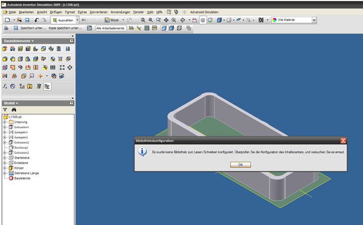

Was will er denn nun noch???? Wie geht das denn?

Weiß jemand Rat???

Steht doch in der ungewohnt aussagekräftigen Fehlermeldung.
Um irgendetwas ins Inhaltscenter zu publizieren wird darin eine Bibliothek mit Schreibrecht benötigt. Wenn's die nicht gibt mußt Du sie anlegen ("Hilfe" lesen). Wenn's die doch gibt dann muß sie auch in der Projektdatei angezogen sein (Knopf ganz rechts unten im Projektfenster).
