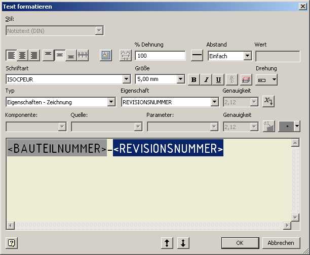

ich habe gestern versucht etwas in den Änderungsindex des Standardrahmens zu schreiben. Leider habe ich keine Möglichkeit gefunden wo ich den Änderungsindex benutzen kann.
Haben jetzt über Textfeld die Änderung eingefügt und das kann es ja nicht sein!

das ist ja auch nur die Standardvorlage die man sich aufbauen kann.
Du must in der Definition deine Textfelder mit der Eigenschaft aufgeforderte Eingabe einfügen.
Natürlich in der Vorlage unter Templates.
Grüße    Fritz

Hallo Thorsten,
der Änderungsindex (Revisionsnummer) ist ein iproperty. Sowohl die Zeichnung als auch das Modell haben einen.
Du mußt im Browser mit RMT auf das Schriftfeld und dann "Definition bearbeiten", da kannst Du das Schriftfeld ändern. Wenn Du ein Template erstellst, mußt du ggf. temporär eine Erstansicht platzieren, damit Du eventuelle Benutzer-Properties aus dem Modell auswählen kannst. Anschließend kannst Du die Erstansicht löschen und das Template dann in das richtige Verzeichnis stellen.
Am besten, Du arbeitest ausschließlich mit iproperties und nicht mit irgendwelchen statischen Textfeldern und am besten, die kommen ausschließlich aus dem Modell.
Ich verwende bis auf 2 Ausnahmen nur Modelleigenschaften. Die Ausnahmen sind Zeichnungsnummer und Änderungsindex. Die beiden kommen bei mit aus den Zeichnungs-Properties. Der Rest einschließlich Allgemeintoleranzen usw. kommt aus dem Modell.
P.S. Angeforderte Eingaben verwende ich gar nicht.
Kuddel
Technik entwickelt sich immer vom Primitiven über das Komplizierte zum Einfachen...
