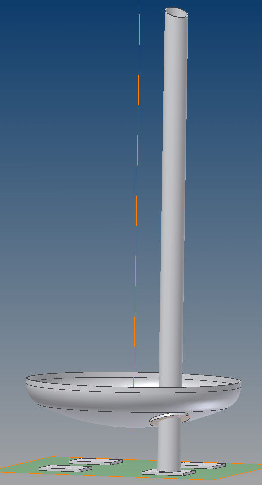

Ich habe ein Problem mit der Erstellung einer neuen Komponente innerhalb einer Baugruppe.
Es soll ein Rohrfuß von einer Fußplatte zu einem Dopplungsblech mit kugeliger Außenfläche extrudiert werden. Wenn ich bei der Extrusion "Nächste" auswähle, kommt eine Fehlermeldung. Wenn ich "Bis" auswähle, erstellt INV mir den Rohrfuß zwar, aber über die Dopplungsblechfläche hinaus bis zur anderen Seite der imaginären Kugelfläche. Siehe Bild.
Wie kann ich den Rohfuß sauber an das Dopplungsblech bringen?

Mit "Objekt kopieren" kannst du dir die Fläche des Dopplungsbleches in das zu erstellende Bauteil reinkopieren. Auf diese Fläche kannst du dann auch hin-extrudieren.
Die Fläche halt nachher wieder unsichtbar schalten und fertisch...

"Objekt kopieren" hatte ich ja schon gemacht, sonst hätte ich die Kugelfläche ja nicht zum Anklicken gefunden. Es wird nur leider nicht bis zu dieser Fäche extrudiert, sondern darüber hinaus, wie oben beschrieben.

Geh bei der Extrusion auf "weitere Optionen" und den Haken bei "Minimaler Modus" aktivieren. Das müsste helfen.

Genau das war es.
Vielen Dank.
