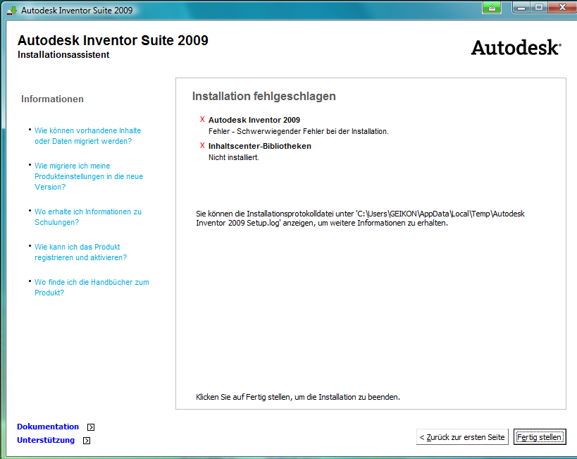

Oh, Sorry Werner. Ich hab grad versehentlich auf Editieren anstatt Zitieren geklickt und deinen Beitrag überschrieben. Hast Du evtl. den Text noch gespeichert ?
Kurzzusammenfassung von Werners Beitrag, soweit ich Ihn noch in Erinnerung habe: Probleme unter Vista (einfrieren des Rechners) nach Mainboard / RAM-Tausch. Stabiler Betrieb unter XP.
Beim Versuch IV2009 unter Vista neu zu installieren Abbruch bei Deinstallation und Installation mit Fehler 1603.
Und das sollte eigentlich meine Antwort auf seinen Beitrag werden
Grüße Mathias
[/CSEdit]
Ach, Ja... Unser Lieblingsfehler (1603).
Das Log sagt nun alles und gar nichts, da dieser Fehler die verschiedensten Ursachen haben kann.
Am Besten mal nach "1603" googlen
Werner, ich kann deinen Frust wirklich gut nachvollziehen, da ich momentan selber so ein instabiles System "an der Backe" habe.
CUSee You

Hallo Mathias,
für mich wäre wichtig zu wissen wie ich das so hinbekomme daß ich Inventor2009 wieder installieren kann denn jetzt geht es nicht mehr.
Werner
Mittlerweile habe ich eine Meldung in der Ereignisdatei gefunden die besagt daß kein Wiederherstellungspunkt gesetzt werden kann.
Ich werd den Gedanken nicht los daß Vista zerschossen ist?
Kann es evtl. daher rühren daß mir mein Händler XP32 nach Vista64 mit Bootloader hinzuinstalliert hat?
Gibt es evtl. die Möglichkeit Vista zu deinstallieren so daß nur noch XP32 ohne Bootloader auf dem Rechner ist so daß man vielleicht die Reihenfolge der Installation (XP32 und dann Vista) umkehrt. Da ich auf Vista noch nicht viel installiert habe wäre das ein gangbarer Weg für mich da ja XP32 läuft?
Wenn das gehen würde ich für eine klieine Anleitung sehr dankbar!

Original erstellt von Geistl:
Guten Morgen,
würde ich nicht denken, denn ich habe bisher zwei Mal auch so gemacht und es ging Problemlos. Man muss eben ein bisschen rumbasteln. Also daran dürfte es nicht liegen. Im Grunde ist die Reihenfolge nicht wichtig, da man nachträglich sehr einfach den Bootloader umbiegen kann und das beeinflusst nicht die OSs.
- Die Fehlermeldung verstehe ich nicht. Kann dir dazu nichts sagen. Mich wundert nur das es immer noch ein Problem ist.
- Da XP schon drauf ist und läuft kannst du einfach Vista komplett neu drüberinstallieren und dann wird er auch den Bootloader gleich ordentlich iniziieren. Aber pass auf, dass du nicht die Partition von XP nimmst.  Kann vorkommen  Ist mir passiert, da ich dachte Vista-Partitionsmanager arbeitet wie g-parted. Macht es nicht und löscht sehr schnell und alles.
- Eine Idee habe ich noch, lege einen neuen Adminaccount an und versuch dort IV zu installieren geht das?
Bevor du sowas machst immer ein Backup oder Kopie deiner Daten auf eine externe Festplatte.
Ein Anleitung zum Vista installieren.
- Vista starten
- persönliche Daten von Vista und XP auf eine externe Festplatte kopieren.
- in den Explorer gehen und dort die grössen der Partitionen aufschreiben, damit du weisst, auf welcher XP liegt und wo die Vista installieren darfst.
- Vista DVD reinlegen und Rechner neustarten. Vielleicht noch die Bootreihenfolge im Bios anpassen, so dass auch von der DVD gestartet wird.
- Vista installieren auf die alte Vistapartitation.
- Alle Treiber installieren für den Rechner.
- Office installieren.
- Nun kommt IV.
Hier weiss ich es nicht ob man zu erst IV und dann Vista SP1 installieren sollte. Müsste man sich noch Mals hier durch lesen.

Hallo alle zusammen,
ich habe nun Vista neu installiert und es läuft auch. Konnte noch keine großen Tests machen jedoch habe ich folgendes festgestellt:
da ich meine Stilbiblitheken zurückholen muß wollte ich mit Acronis (auf meiner XP Partition installiert) die zurückholen. Leider stürzte mir das Programm immer ab also wollte ich eine Reparaturinstallation machen. Ging auch nicht deshalb eine deinstallation was mit dem Fehler "schwerwiegender Fehler" quittiert wurde. Ein andere Programm ließ sich ohne Probleme deinstallieren! Genau diese schwerwiegenden Fehler hatte ich vorher bei Vista und nun habe ich diesen bei XP.
Da drängt sich bei mir die Vermutung auf daß bei der Vista-Installation irgendwelche Daten auf der D-Partition überschreiben wurden. Könntre das nicht so sein?
Momentan versuche ich mein vorher gesichertes XP auf eine USB-Platte zurückzulesen und dann zu starten um zu sehen ob der Fehler vor meiner Vista installation schon da war. Ob das starten von dieser USB-Platte einfach so geht weis ich nicht?
Ich bin momentan ziemlich Ratlos!
Werner

Kann man den Bootloader entfernen?
Übrigens: die Fehlermeldung "schwerwiegender Fehler" ist auch schon vor der Neuinstallation von Vista dagewesen.

erstellt am: 02. Jan. 2009 12:55    Editieren oder löschen Sie diesen Beitrag!  <-- editieren / zitieren -->   Antwort mit Zitat in Fett Antwort mit kursivem Zitat    Unities abgeben: 1 Unity (wenig hilfreich, aber dennoch)2 Unities3 Unities4 Unities5 Unities6 Unities7 Unities8 Unities9 Unities10 Unities
Hallo Husky,
dein Tip:
für sowas kannst du das Tool Tuneup benutzen.Damit kriegst du verwaiste Starteinträge wieder weg.
der funktioniert nicht. Ich konnte zwar dein Eintrag bei den aufgelisteten installierten Programmen wegkriegen und die Deinstallation mit TuneUp lief auch ohne Fehlermeldung durch jedoch ist es nicht deinstalliert.
- Installationsordner von hand löschen siehe Anhang.
- drüberbügeln siehe Anhang
es ist zum k.....n
Werner
