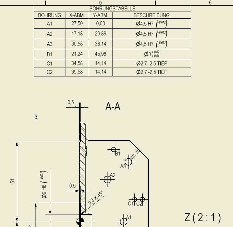

Habe im Modell die Bohrungsdurchmesser mit Toleranzen versehen. Wie lassen sich diese Bohrungstoleranzen in der Bohrungstabelle ausgeben? Hat jemand Rat?

Moin!
Die Bohrungstabelle benutzt einen Bohrungsinfo-Stil, wenn Du den so einstellst, dass die Toleranz dabei steht, wird das auch in der Bohrungstabelle so angezeigt.

Original erstellt von Doc Snyder:
Moin!
Danke für den Tipp, hat geklappt. Bei Bohrungen, welche eine Tiefe haben, also nicht durchgehen, klappts allerdings noch nicht.

Vielleicht noch den Stil für diese Bohrungen anpassen ?
