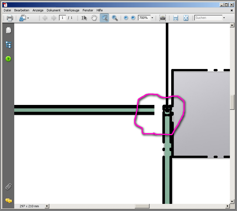

moinmoin
ein schonmal angesprochenes Problem bei der PDF-Erstellung von IDWs mit Positionsdarstellungen ist noch nicht gelöst.
Vielleicht gibt es hier inzwischen neue Erkenntnisse?
Am beiliegenden Bild ist das Problem gekennzeichnet:
Wie es scheint, verdeckt ein weißer Bereich der bei den Positionsdarstellungen der Grafik unterlegt ist, die jeweils drunterliegende Grafik. Da dieser Bereich etwas gößer ist als die eigentliche Grafik, entstehen solche Lücken in den Linien der darunterliegenden Elemente.
Es gibt Fälle, bei denen die Lücken wesentlich größer und auffälliger sind.
Bei PDFs werden Ebenen unterstützt.
http://help.adobe.com/de_DE/Acrobat/8.0/Professional/help.html?content=WS58a04a822e3e50102bd615109794195ff-7c5e.html
Wenn meine Theorie mit den Ebenen stimmt, kommt die nächste Frage:
Gibt es eine Möglichkeit das bei der Ausgabe einer IDW zur PDF auszunutzen?
Vielleicht kann man anschließend im Acrobat die Ebenen-Reihenfolge verändern und die Hauptposition nach vorne holen?
Andere Vorschläge werden gerne angenommen.

Welchen PDF-Drucker verwendest Du denn ?

erstellt am: 09. Dez. 2008 12:07    Editieren oder löschen Sie diesen Beitrag!  <-- editieren / zitieren -->   Antwort mit Zitat in Fett Antwort mit kursivem Zitat    Unities abgeben: 1 Unity (wenig hilfreich, aber dennoch)2 Unities3 Unities4 Unities5 Unities6 Unities7 Unities8 Unities9 Unities10 Unities
Original erstellt von Charly Setter:
ich habe "CutePDF Writer" und "pdf24" getestet
beide machen denselben Käse.
Daher habe ich eigentlich die PDF-Drucker garnicht als Verantwortlich in Verdacht.
Wir haben den Acobat auch im Haus, nur leider nicht an einem CAD-Arbeitsplatz.
Über irgendwelche Umwege denke ich auch schon nach, habe aber noch keine Möglichkeit gefunden.

erstellt am: 09. Dez. 2008 12:15    Editieren oder löschen Sie diesen Beitrag!  <-- editieren / zitieren -->   Antwort mit Zitat in Fett Antwort mit kursivem Zitat    Unities abgeben: 1 Unity (wenig hilfreich, aber dennoch)2 Unities3 Unities4 Unities5 Unities6 Unities7 Unities8 Unities9 Unities10 Unities Nur für HBo 10 Unities + Antwort hilfreich
Original erstellt von HBo:
Welche Darstellungsart verwendest Du? Schattiert? Dann stelle einmal auf "ohne verdeckte Kanten" um ...

erstellt am: 09. Dez. 2008 16:04    Editieren oder löschen Sie diesen Beitrag!  <-- editieren / zitieren -->   Antwort mit Zitat in Fett Antwort mit kursivem Zitat    Unities abgeben: 1 Unity (wenig hilfreich, aber dennoch)2 Unities3 Unities4 Unities5 Unities6 Unities7 Unities8 Unities9 Unities10 Unities
Original erstellt von thomas109:
[QUOTE]Original erstellt von HBo:
[i]Wie es scheint, verdeckt ein weißer Bereich der bei den Positionsdarstellungen der Grafik unterlegt ist, die jeweils drunterliegende Grafik.
[/i][/QUOTE]
hmmm, da gibt es mindestens zwei Möglichkeiten,
1. in der Einstellung der "Anzeige bearbeiten" > Fenster "Zeichnungsansicht", da sind keine verdeckten Linien eingeschaltet
2. RMT auf das Objekt im Browserbaum > Ansicht > Position > Objekt:
da wäre die Option "Verdeckte Linien", ist aber kein Häkchen dran.
3. gibts noch mehr?
Die Wirkung der ersten Einstellung ist mir klar
die zweite benutze ich selten, sehe aber keinen Unterschied zur ersten.

Es wird auch nicht an den PDF-Drucken liegen, die bringen auch nur das raus, was IV ihnen liefert.
Ein möglicher Umweg ist über ein DWF als Zwischenprodukt.
Davon dann eine PDF, die ist i.O.
Ein Umweg, der bei einem ganzen Katalog voll Bildern mehr als lästig ist.

Da ist meine Frage von oben imme rnoch unbeantwortet: verwendest Du die schattierte Darstellung auf der Zeichnung?
Diese Information ist wesentlich, weil schattierte Darstellungen entscheidende Unterschiede in der Berechnung und Darstellung haben gegenüber reinen Linienansichten.
ich hatte die Frage mit einer Gegenfrage beantworten müssen!
3. gibts noch mehr?
welche von den Möglichkeiten ist also gemeint?

Was hast Du immer mit den verdeckten Linien? Die Schattierung der Ansicht sollst Du ausschalten

erstellt am: 10. Dez. 2008 17:30    Editieren oder löschen Sie diesen Beitrag!  <-- editieren / zitieren -->   Antwort mit Zitat in Fett Antwort mit kursivem Zitat    Unities abgeben: 1 Unity (wenig hilfreich, aber dennoch)2 Unities3 Unities4 Unities5 Unities6 Unities7 Unities8 Unities9 Unities10 Unities
Original erstellt von Harry G.:
Keine.
was ich mit den verdeckten Linien habe?
Na, die Frage war doch:
"Welche Darstellungsart verwendest Du? Schattiert? Dann stelle einmal auf "ohne verdeckte Kanten" um ..."
Der Vorschlag galt nicht der Möglichkeit "Schatten ein oder aus"!
Da man am Beispiel sehen kann, dass die schattierte Darstellung gewählt ist, bin ich auch nicht auf den Gedanken gekommen, dass der Vorschlag anders gemeint gewesen sein könnte!

Wörtlich genommen hast Du Recht. Aber "schattiert mit verdeckten Kanten" ist so etwas von abwegig (geht das überhaupt?).
Hast Du denn überprüft ob es an der Schattierung liegt?
Grüße von Harry
HBo
Maschinenbaukonstrukteur
Sehen Sie sich das Profil von HBo an!   Senden Sie eine Private Message an HBo  Schreiben Sie einen Gästebucheintrag für HBo
Beiträge: 1563
Registriert: 31.12.2001
z.Zt. keine CAD-Software
erstellt am: 10. Dez. 2008 23:04    Editieren oder löschen Sie diesen Beitrag!  <-- editieren / zitieren -->   Antwort mit Zitat in Fett Antwort mit kursivem Zitat    Unities abgeben: 1 Unity (wenig hilfreich, aber dennoch)2 Unities3 Unities4 Unities5 Unities6 Unities7 Unities8 Unities9 Unities10 Unities
klar geht das, warum auch nicht?
Das braucht man sogar, um z.B. Bemassungen an verdeckten Elementen anzusetzen. Hinterher kann man wieder umschalten ohne dass die Maßelemente verwaisen und rot vor Ärger werden.
nein, das nicht, da es nicht das Ziel ist.
Werde ich zur Bestätigung des Verdachts (oder auch nicht) mal machen.
Da ich keine Zeit mehr hatte, habe ich alles über den DWF-Umweg gemacht, ging schneller als ich befürchtet hatte.
