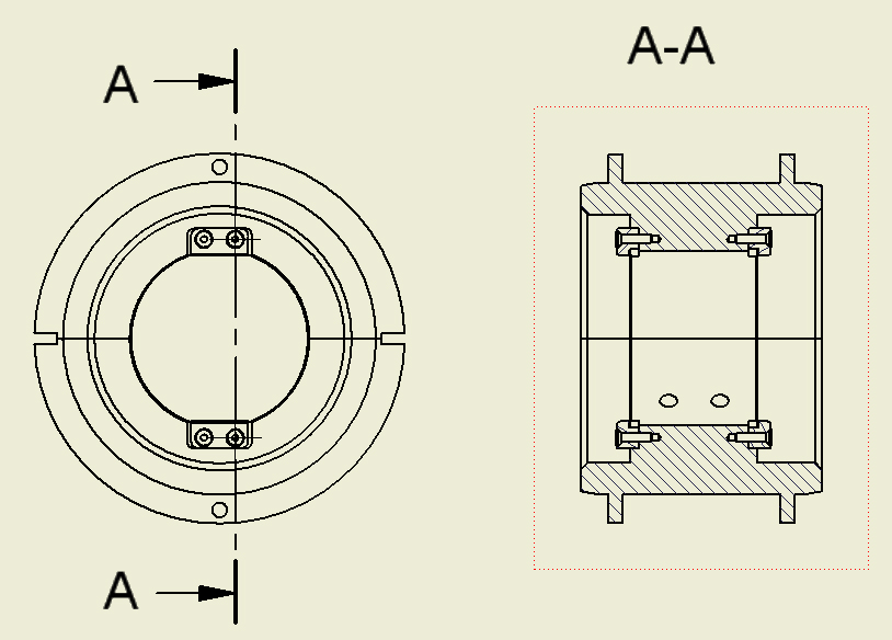

beim Erstellen eines Schnittes hat sich diese fehlerhafte Darstellung ergeben. Leider habe ich selber bisher keine Ursache dafür gefunden.
Weiß jemand, wie es zu so etwas kommen kann? Es ist bisher das einzige Mal gewesen, das IV2008 ein derartiges Problem erzeugt.
Edit: Noch eine Frage. Ich sehe immer wieder bei anderen diesen netten Würfel mit "Vorne", "Hinten" usw. in den Einzelteil-und Baugruppen-Dateien. Wie kann ich mir dan Anzeigen lassen? Oder gibt es den erst seit IV2009?

Hallo Marco,
so eine Darstellung habe ich im Inventor 2008 auch noch nicht gesehen, vielleicht kannst Du mal das Teil hier reinstellen?
Dieser Würfel den Du meinst,heißt "View Cube" und ist in der Tat erst ab der Version 2009 dabei.

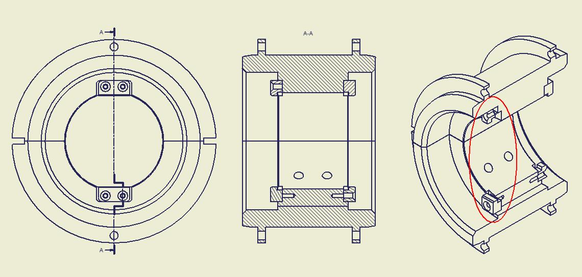

wer`s nicht versteht der sollte nochmal ein halbes Jahr mit Tusche in am Brett arbeiten. Da kommt das Auge für Darstellungsfehler schnell zurück. Wer nie am Brett gearbeitet hat und den Fehler auch nicht findet, der weis jetzt warum man Hochachtung vor "alten" komplexen Darstellungen auf A0 haben sollte.
Er hat den Fehler ja sogar noch eigekreist.

bei den soooo zahlreichen Antworten können es ja auch nur ganz wenige sein, die den Fehler NICHT entdeckt haben.
Ich bin der Ansicht, dass schon der Schnitt A-A falsch ist.
Die halbe 3D-Ansicht ist ja vermutlich nur eine (richtige?) Ableitung aus diesem Schnitt A-A.
Ob aber Schnitt A-A wirklich falsch ist, kann man nur mit Hilfe des Modells richtig beurteilen!
Ist einer der zwei "eingeschraubten" Klötzchen vielleicht eine Spiegelung des anderen?

Die rechte Seite der Schnittdarstellung wird ja richtig dargestellt.
Solltest mal versuchen den Schnitt wo anders durchzulegen und zu schauen ob der Fehler bleibt.

Ich vermute das der vermeindliche Darstellungsfehler mit dem verspringenden Schnittverlauf zu tun hat. Für eine 3D-Schnittdarstellung nicht ganz glücklich ....

Hab' das gerade mal mit einer anderen Version probiert. Alles ok.
Ohne Datensatz ist's ein Ratespiel.

ist bei Deiner Version eines der Klötzchen ein Spiegelbild vom anderen?

Alle 4 Klötze sind gleich.

aber vielleicht tritt der Fehler bei einem Spiegelbild auf

Deswegen fordere ich ja vehement die Herausgabe des Datensatzes.

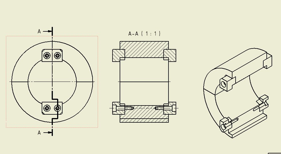

Fehlernachstellung.zip
Erstmal Danke für die rege Anteilnahme.
Leider war ich gestern nicht auf Arbeit und kann die *.iam erst heute liefern.
Die vier Klötzchen (Niederhalter) sind einzeln eingefügt, also nicht gespiegelt oder so.
Die 3D-Ansicht habe ich lediglich zur besseren Visualisierung des Problems erstellt und ist definitiv nicht die Ursache des Fehlers.
Zur Zeit umgehe ich das Problem, in dem ich den Schnitt durch die oberen Niederhalter genauso legen, wie durch die unteren.

Auch wenn's mich nochmals geärgert hat dass in Deinen Dateien auch noch die Schrauben fehlen: Ja, ich kann den Fehler hier nachvollziehen (IV2008 SP3).
Und leider habe ich keinen Lösungsansatz zu bieten, ausser: Wir vermeiden Schnittdarstellungen im Allgemeinen, und abgestufte/ausgerichtete/unterbrochene/Ausschnitt- Schnitte im Besonderen, wenn immer es geht.

ich habs gerade auch nochmal mit Marcos Datensatz in IV2009 getestet und da stimmt die Darstellung.
Da muss der Marco wohl updaten

Leider lassen sich bei uns Schnittdarstellungen, egal in welcher Form, nicht immer vermeiden.

Original erstellt von Marco Gödde:
Stimmt !
aber in der Form, wie du sie angebracht hast in jedem Fall ! Bei uns ist auf Rotationssymemetrischen Teilen Nur! eine einmalige Abwinckelung auf dem Mittelpunkt erlaubt, das vermeidet einige der Probleme. Reicht das nicht werden zusätzliche Ansichten generiert.

Sicherlich könnten wir jetzt an dieser Stelle über Sinn und Unsinn von Schnittdarstellungen diskutieren. Aber das geht meiner Meinung nach am Thema vorbei.
So wie es im Moment aussieht, tritt der Fehler nur im IV 2008 auf. Laut Butzi ist die Darstellung im IV 2009 korrekt. D.h. für mich entweder IV 2009 endlich mal installieren, bzw. wohl eher auf die 2010er Version warten.

Auch wenn IV da eine andere Ansicht vertritt. SO sollte der Schnit aber nich aussehen.
Auch wenn IV da eine andere Ansicht vertritt. SO sollte der Schnit aber nich aussehen.  ;)
schon klar!
Aber das diskutierte Problem scheint ja wirklich durch den versetzten Schnittverlauf zu entstehen.
Das wollte ich mit meinem Screenshot zeigen.
