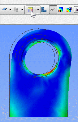

Kann man bei der FEA im Inventor die Kontur bzw. die Darstellung des Original-Bauteils unterdrücken?
Ja, das geht mit einem kleinen Trick:
Man erstellt eine Querschnittsanalyse, die das gesamte Bauteil "wegschneidet".

Genial, wie immer!!!
Vielen Dank!
