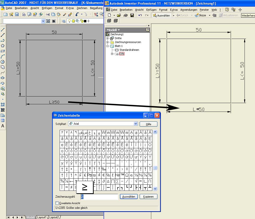

Ich habe ein Problem mit Inventor 11.
Ich erstelle eine DWG mit einem >= in der Bemaßung.
Wenn ich diese DWG in eine IDW einfügen steht in der Bemaßung nur noch ein =.
Schriftart hab ich schon gewechselt, daran liegt es nicht.
Mache ich was falsch? Oder ist das ein fehler im Inventor?
Gruß DEEPSPEED

Hallo DeepSpeed
wie fügst die die DWG in eine IDW ein?
über Einfügen>Objekt>AutoCAD Zeichnung einfügen, also als OLE Objekt?
Dann kann ich den Fehler auch mit IV 11 SP2 und SP3 bestätigen.
Allerdings trit das Problem nicht mit der Zeichenfolge <= auf, sondern mit dem Sonderzeichen
\U+2265
ja, genau so.
\U+2265
Ja das Sonderzeichen meinte ich auch.
Also kennst du auch keine Lösung?
Der Fehler tritt übrigens auch bei Inventor 2009 auf.
Gruß DEEPSPEED

Ein Workaround kenne ich.
Setze den Breitenfaktor des Textstils in AutoCAD auf 1.001, dann wird die Schrift als Grafik interpretiert und die Sonderzeichen werden richtig dargestellt.
Evt. gibt es auch noch andere Windows oder Inventor Einstellungen (evt. auch bei AOEM VIew) die helfen könnten.
Ansonsten eine Supportanfrage bei Autodesk stellen.
