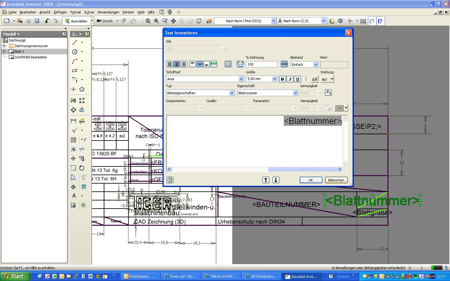

Ist es sinnvoll für das Schriftfeld eigene Stile zBsp für den Text anzulegen?
Ich hatte bis jetzt nur die Standard-Textstile Bezeichnungstext und Notiztext für das definieren meines Schriftfeldes verwendet. (und dabei gegebenfalls die Schriftgröße im jeweiligen Textfeld geändert)
Als ich jetzt aber den Notiztext für etwas anderes in der Zeichnung verändert habe hat sich natürlich auch die Schriftgröße im Schriftfeld verändert, was natürlich nicht gewollt war.
Weiters habe ich sämtliche Textstile von ISOCPEUR auf Arial geändert.
Was ist da eure Meinung!
Danke im voraus,
Bert

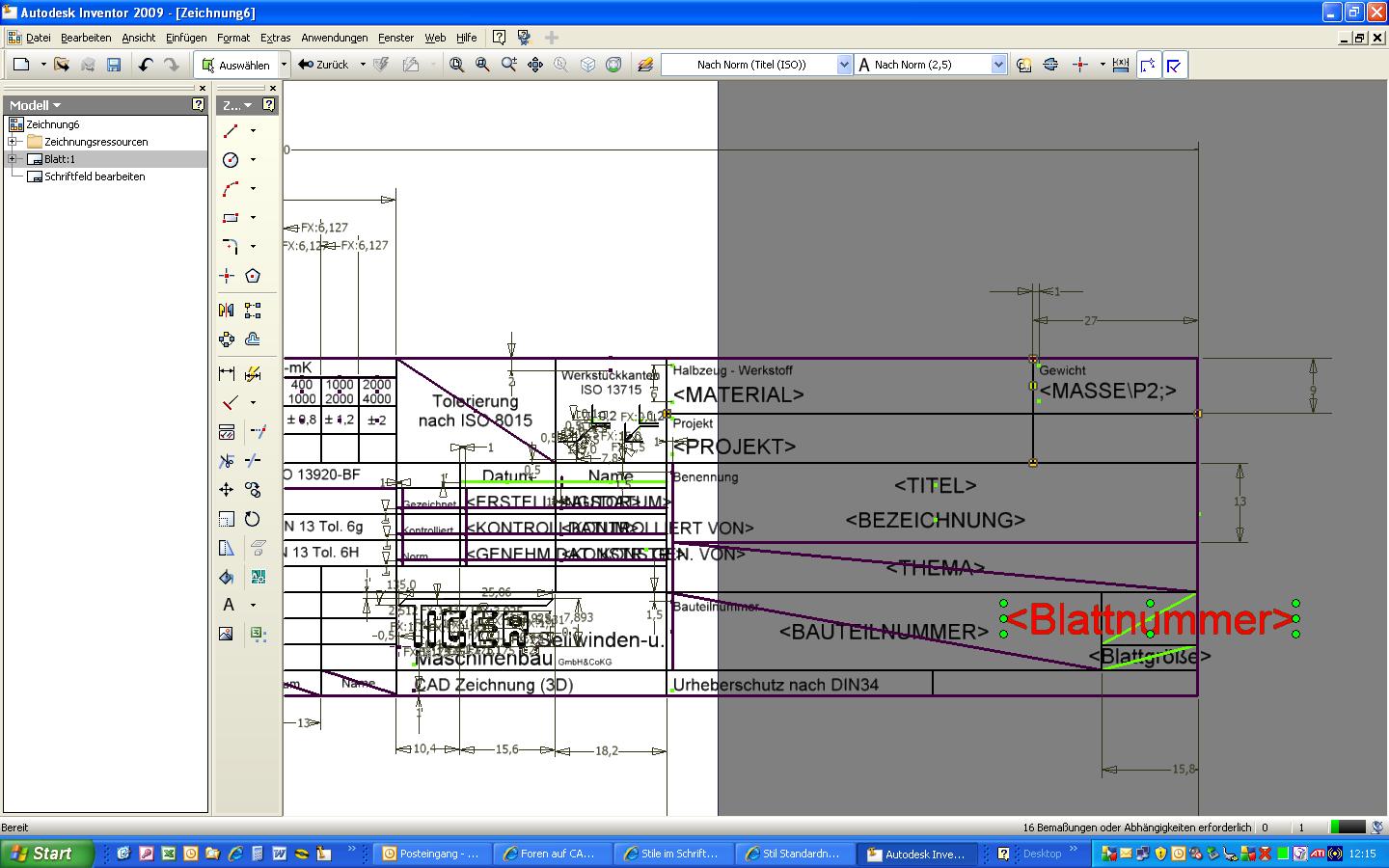

Warum wird aber da "nach Norm (2,5) angezeigt (2,5 ist einer meiner neuen Textstile) obwohl sichtbar die Schrift viel größer ist. In diesen Textfeldern ist die Schriftgröße wahrscheinlich händisch geändert worden. Sie passen sich auch dann nicht automatisch beim ändern des Stils mit an.
Grüße,
Bert

erstellt am: 09. Dez. 2008 13:41    Editieren oder löschen Sie diesen Beitrag!  <-- editieren / zitieren -->   Antwort mit Zitat in Fett Antwort mit kursivem Zitat    Unities abgeben: 1 Unity (wenig hilfreich, aber dennoch)2 Unities3 Unities4 Unities5 Unities6 Unities7 Unities8 Unities9 Unities10 Unities Nur für bert007 10 Unities + Antwort hilfreich
Der angezeigte Wert gilt für die Cursorposition oder die Textmarkierung.
Stell den Cursor mitten in den Text, von dem die Größe falsch angezeigt wird oder markiere den Text.
Grüße von Harry

Hallo Harry!
Das versteh ich jetzt nicht, ich hab doch mit dem Cursor auf den Text geklickt und sehe dann oben in der Leiste "Nach Norm (2,5)"
Was ich jetzt herausgefunden habe ist, daß es einen Objektsandard "Titelblocktext" gibt, der für das editieren des Schriftfeldes zuständig ist. Dieser besteht aus dem Layer Titel(ISO) und einem Schriftstil.
Erzeuge ich nun einen neuen Text im Schriftfeld, öffnet sich ein Fenster in dem man links oben auch den Schriftstil ändern kann.
Falls ich den Schriftstil nicht ändere wird er "nach Norm" erzeugt und ändert sich dann beim nachträglichen ändern des Objektstandards mit.
Falls ich jedoch beim Erzeugen des Textes einen anderen Schriftstil wähle ist das dann nicht "nach Norm".
Richtiger weise müßte man also für verschiedene Schriftgrößen im Schriftfeld auch mehrer Objektstandards anlegen.
Aber ich glaube nicht, das das jemand so macht, oder?
Warum ist dann aber in der orginal Stilbibliothek nur ein Objektsandard für den Schriftkopftext drin?
Später:
Ich bin jetzt draufgekommen, das ein Text immer den Norm-Stil behält, mit dem er erzeugt wurde. Das läßt sich irgendwie nachträglich nicht mehr ändern.
Da steht also oben in der Leiste beim Stil "nach Norm (2,5)" obwohl die aktuelle Schriftgröße des Textes zBsp 5 ist.
Das entsteht dadurch, indem man die Schriftart- oder größe beim erstellen oder auch nachträglich ändert.
Trotz dieser Änderung steht immer beim Stil "nach Norm" obwohl dieser eigentlich nicht der Norm entspricht?
Man überschreibt die Norm eigentlich.
So ein Text ändert sich dann natürlich beim Ändern des Stils nicht mit, erst wenn ich die Schriftart- und größe des Textes wieder dem der Norm angleiche, wechselt er automatisch bei Stiländerungen mit.
Jetzt versteh ich warscheinlich selber nicht mehr was ich da geschrieben hab.
aufjedenfall danke,
Bert

Wieso, das ist schon im Prinzip alles ganz gut beschrieben. Nur darf man nicht den Stil des Objektes mit der Schriftart und der Texthöhe der Zeichenfolge verwechseln.
Die Zeichenfolge erhält zunächst Schriftart und Texthöhe über den Textstil des Textobjektes. Dieser wiederum wird standardmäßig über die Norm durch den Objektstandardsstil dem Textobjekt zugewiesen. Stellt man beim Erstellen eines Textobjektes im Texteditor einen anderen Textstil ein, ist das nichts anderes, als ob man das nachträglich in der Stilliste der Standardwerkzeugleiste macht. Nachträglich geht es auch gar nicht mehr im Texteditor.
Man kann aber im Texteditor zusätzlich noch Schriftart und Texthöhe unabhängig von Textstil definieren. Diese Überschreibung kann für die gesamte Zeichenfolge oder auch nur für einen Teil daraus gelten. Man kann prinzipiell jedem Buchstaben eines Textes eine andere Schriftart und/oder eine andere Texthöhe zuweisen. Solche Überschreibungen ignorieren die Schriftart bzw. die Texthöhe aus dem Textstil.
Die Überschreibung im Texteditor isr es auch, die hiermit gemeint war:
Original erstellt von Harry G.:
... Stell den Cursor mitten in den Text, von dem die Größe falsch angezeigt wird oder markiere den Text.
Die Überschreibung entfernt man übrigens, indem man im Texteditor den gesamtem Text markiert und genau die Schriftart und Textgröße einstellt, die auch im Stil des Textobjektes definiert sind.

Das heißt also es gibt für das gesammte Schriftfeld nur einen Text-Objetstandard und der heißt "Titelblocktext".
Also kann ich für das Schriftfeld gar nicht mehrere Text-Objektstandard verwenden.
Liege ich da richtig wenn ich sage:
Bei einer im Schriftfeld anders gewünschten Schriftgröße oder auch Schriftart ist es besser einen anderen Schriftstil in der Werkzeugleiste oder im Texteditor zu wählen (oder gegebenfalls auch zu erstellen) als den Textstil "nach Norm" einfach im Texteditor mit einer anderen Schriftart zu überschreiben.
Grüße,
Bert

Original erstellt von bert007:
.... Das heißt also es gibt für das gesammte Schriftfeld nur einen Text-Objetstandard und der heißt "Titelblocktext".
Also kann ich für das Schriftfeld gar nicht mehrere Text-Objektstandard verwenden. ...
Ja, fast ... das Schriftfeld verwendet aber den Objekttyp "Skizzentext". Ob der Objekttyp ""Titelblocktext" noch eine Verwendung hat, weiß ich gar nicht zu sagen.
.... Bei einer im Schriftfeld anders gewünschten Schriftgröße oder auch Schriftart ist es besser einen anderen Schriftstil in der Werkzeugleiste oder im Texteditor zu wählen (oder gegebenfalls auch zu erstellen) als den Textstil "nach Norm" einfach im Texteditor mit einer anderen Schriftart zu überschreiben.
Ja, Schriftart und Texthöhe sollten nur überschrieben werden, wenn in der Zeichenfolge eines Textes sich die Zeichen dahingehend unterscheiden müssen, z.B. wegen Sonderzeichen aus AIGDT.

Ist der Objektstandard "Skizzentext" für die Bemaßungen im Schriftfeld?
