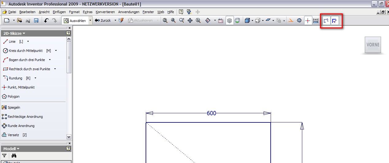

Zum 1. Problem:
Die beiden Buttons sind aber gedrückt, oder?      ->

erstellt am: 05. Dez. 2008 13:11    Editieren oder löschen Sie diesen Beitrag!  <-- editieren / zitieren -->   Antwort mit Zitat in Fett Antwort mit kursivem Zitat    Unities abgeben: 1 Unity (wenig hilfreich, aber dennoch)2 Unities3 Unities4 Unities5 Unities6 Unities7 Unities8 Unities9 Unities10 Unities
Ja.
Hab extra nochmal kontrolliert.
Die sind gedrückt, wenn ich ne neue ipt aufmache.
Und auch in der ipt wo es mir jetzt auffiel sind die gedrückt.
Ich habe die noch nie verändert gehabt.

Original erstellt von lipotech:
... Die sind gedrückt, wenn ich ne neue ipt aufmache. Und auch in der ipt wo es mir jetzt auffiel sind die gedrückt.
Schon mal die Abhängigkeitsoptionen kontrolliert?
Ist dort die Punkt zu Punkt Koinzidenz angehakt?

erstellt am: 10. Dez. 2008 09:26    Editieren oder löschen Sie diesen Beitrag!  <-- editieren / zitieren -->   Antwort mit Zitat in Fett Antwort mit kursivem Zitat    Unities abgeben: 1 Unity (wenig hilfreich, aber dennoch)2 Unities3 Unities4 Unities5 Unities6 Unities7 Unities8 Unities9 Unities10 Unities
HAMMER!
Da sind alle Haken weg.
ALLE!
Also so weit wie sich mein Alzheimer geplagtes Gehirn erinnern kann, hatte ich dieses Dialogfeld vorher nicht geöffnet (wahrscheinlich noch nie überhautpt jemals) also dort auch nichts abgewählt.
Will damit sagen: Ich weiß nicht warum die Haken alle weg waren.
Vielleicht doch eine Zusammenhang mit der SP-Installation?
Jetzt funzt es wieder wie immer.
