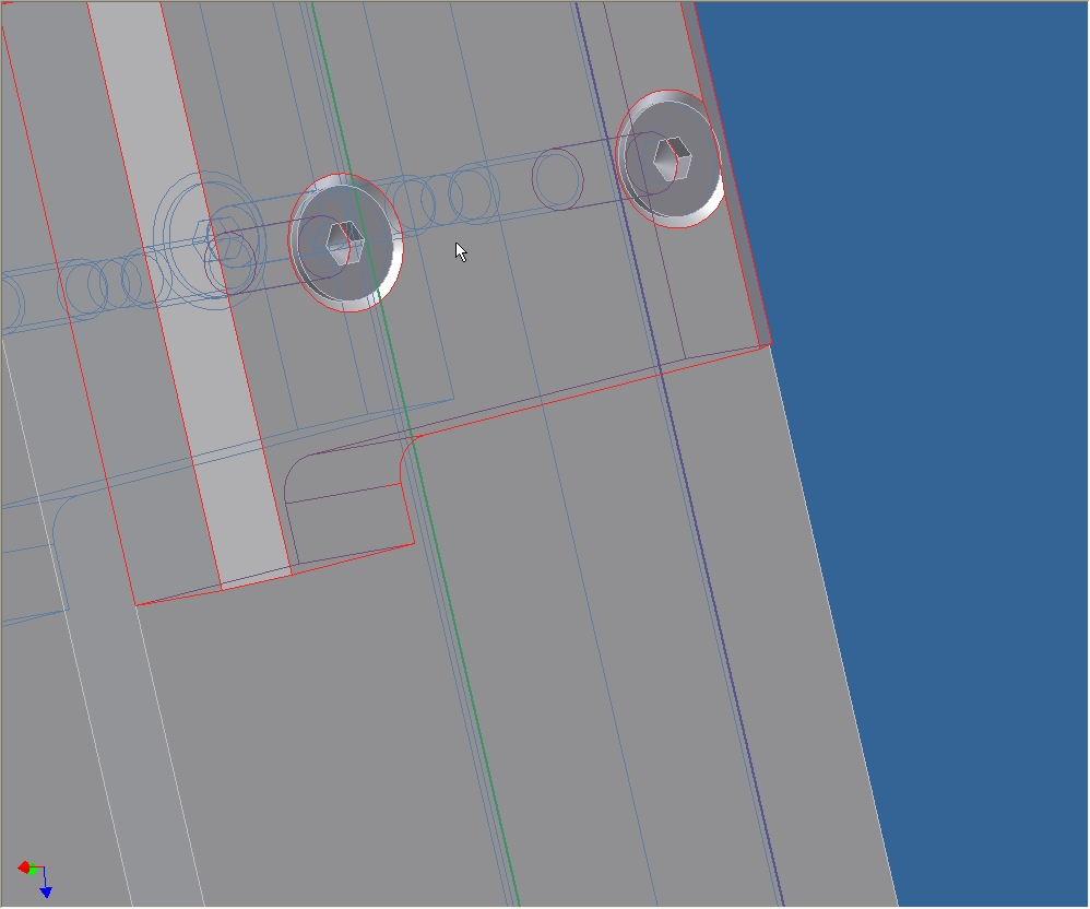

ich hab INV 2008 und habe in einer BG gut 80 Schrauben mit dem Assistenten verbaut. jetzt ändere ich ein Längenmaß in einer BT Skie und kriege haufenweise fehler in den Abhängikeiten der Schrauben! Es sieht so aus als ob bei den Schraubenverbindungen jeweils 2 Abhängigkeiten Passend (Startebene) und passend (zur Bohrung nicht mehr funktionieren. Sehe ich mir aber die eichnung an sieht alles normal aus!
Ich habe schon in einem Lehrbuch gesucht aber nichts passendes gefunden wie man sich in so einem Fall verhält.
gibt es eine andere Möglichkeit als ale Schrauben zu entfernen und neu zu setzen oder jede einzelne Schraube zu korregieren? (wobei ich da auch noch so meine Schwirigkeiten hab!) Vielleicht kann mir auch jemand mal helfen das ich das mit dem korregieren lern?
danke schon mal im Voraus...

Probier mal
Menüzeile -> Extras -> Alles neu erstellen
manche fehlerhaft berechnete Abhängigkeit kann so wieder gefügig gemacht werden.
Wenn es nicht hilft, hast Du irgendwo eine benötigte Kante oder Fläche gelöscht. Aber auch dann mußt Du nicht alle Schrauben neu platzieren, die Abhängigkeit zu bearbeiten und neu zuzuweisen reicht.

Leider greift ja das Aktualisieren noch nicht bei den Schraubenverbindungen - versuchsweise könntest Du die Schraubverbindungen einmal kurz bearbeiten, den Dialog gleich wieder verlassen - das aktualisiert zumindest die Bohrungspositionen.
Arbeitest Du mit Anordnungen?
Wie fügst Du die SV denn ein - "Nach Bohrung"? "Linear"?
Die Bohrungen im Teil sind aber nicht irgendwie fehlerhaft, oder? Also z.B. außerhalb des Teils gelandet oder ähnliches.

Ein Bild vom Browser wäre eventuell hilfreicher gewesen...
Aber selbst dann wird es wahrscheinlich schwierig sein hier zu helfen.
Wenn Du kannst wird es das Hilfreichste sein, wenn Du die Baugruppe (samt Dateien --> Pack und Go !) hier mal reinstellst, damit man sich das mal anschauen kann.
Manchmal wirbelt eine falsch vergebene Abhängigkeit ziemlich viel durcheinander... Du kannst versuchen mal jede einzeln zu löschen und das Ergebnis betrachten. Falls sie nicht schuld war einfach wieder mit dem Zurück-Button rückgängig machen und die nächste testen. Vielleicht hilft Dir auch der Design-Doctor weiter (auf das rote Kreuz oben klicken), allerdings finde ich den meistens nicht sehr hilfreich !

DANKE! Leute ihr seid SPITZE!!!!
extras > alles neu erstellen hat funktioniert!!!!!
Übrigens jede einzelne Schraube mal bearbeiten und wieder zu schließen hab ich auch schon versucht, ohne Erfolg.
