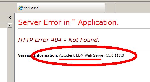

Hallo Zusammen,
hat jemand schon mal dieses Problem mit dem EDM web Server gesehen ?
Ich habe Inventor 11, 2008 Pro und 2009 Pro installiert. Dazu für I11 das CC (daher der EDM Server), keine Vault. OS ist WinXP SP2. Kein IIS installiert.
Seit ein paar Tagen bekomme ich diese Meldung (Bild), wenn ich eine bestimmte Web-Seite aufmachen will - und NUR bei dieser Seite. Wenn ich den EDM stoppe, dann kommt ein Error 404 ohne den Hinweis auf den EDM Server.
Aufgefallen ist mir folgendes (obschon ich mir nicht vorstellen kann, was das Eine mit dem Anderen zu tun haben könnte): Währen ich ein AddIn (in C#) getestet habe, ist I 2009 mehrmals abgestürtzt und währen dieser Zeit war eben diese Webseite im IE geöffnet. Das 'Problembericht senden' Fenster habe ich immer weggeklickt.
Nach dem Browser-Refresh kam dann zum ersten Mal diese 404 Fehlermeldung.
Hab auch schon die letzten Windows Updates wieder deinstalliert, die ich am Vortag installiert hatte.
Hat irgendwer eine Ahnung, was der EDM Web Server auf meinem Rechner umgebogen hat bzw. wie man dieses Problem wieder los wird ?
Grüsse, Paul

erstellt am: 09. Dez. 2008 13:28    Editieren oder löschen Sie diesen Beitrag!  <-- editieren / zitieren -->   Antwort mit Zitat in Fett Antwort mit kursivem Zitat    Unities abgeben: 1 Unity (wenig hilfreich, aber dennoch)2 Unities3 Unities4 Unities5 Unities6 Unities7 Unities8 Unities9 Unities10 Unities Nur für JCrypter 10 Unities + Antwort hilfreich
Paul,
keine Ahnung warum sich das so merkwürdig verhält.
Wenn Du diese verschiedenen Inventor-Versionen gleichzeitig mit dem CC betreibst brauchst Du aber den ADMS 2009, nicht die alte Version die bei Dir installiert ist. Vielleicht beißen sich die Versionen auch, wenn Du das CC nur mit dem 11er benutzt (hab Dich so verstanden).
Grüße von Harry
