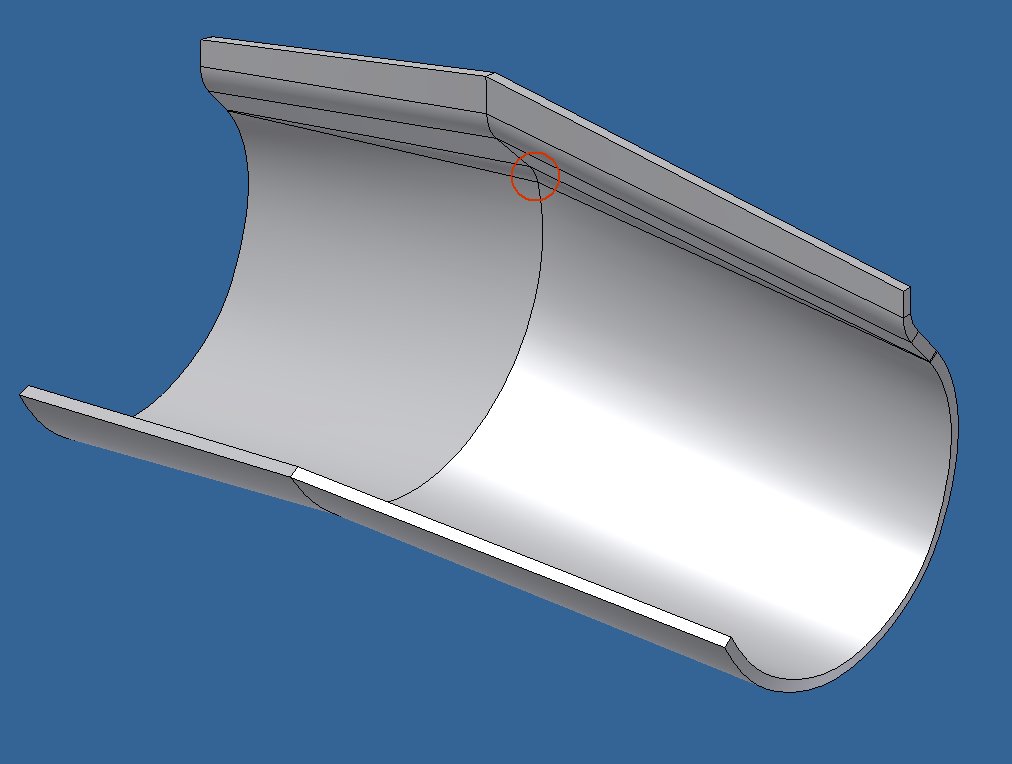

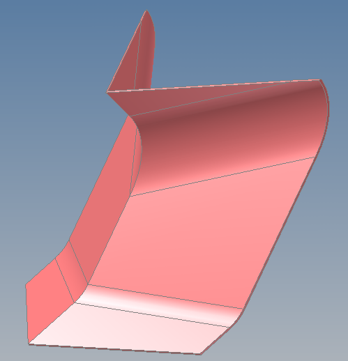

erstellt am: 04. Dez. 2008 21:17    Editieren oder löschen Sie diesen Beitrag!  <-- editieren / zitieren -->   Antwort mit Zitat in Fett Antwort mit kursivem Zitat    Unities abgeben: 1 Unity (wenig hilfreich, aber dennoch)2 Unities3 Unities4 Unities5 Unities6 Unities7 Unities8 Unities9 Unities10 Unities
Schneepflugtest.zip
ich trau mich jetzt mal...
Also in angehängter Datei wurde ohne Rücksicht auf Bemaßungen, Abhängigkeiten usw. mal versucht, so etwas wie einen halben Pflugschaar zu zeichnen.
Warum kann man soetwas nicht spiegel wäre jetzt meine Frage??
CUSee You
Hans-Jürgen
W. Holzwarth
Dipl.-Ing. Maschinenbau
Beiträge: 9334
Registriert: 13.10.2000
erstellt am: 04. Dez. 2008 22:02    Editieren oder löschen Sie diesen Beitrag!  <-- editieren / zitieren -->   Antwort mit Zitat in Fett Antwort mit kursivem Zitat    Unities abgeben: 1 Unity (wenig hilfreich, aber dennoch)2 Unities3 Unities4 Unities5 Unities6 Unities7 Unities8 Unities9 Unities10 Unities Nur für Hans-Jürgen Eicke 10 Unities + Antwort hilfreich
Naja, das geht schon.
Deine Juckepunkte:
- Die innere Stützkontur ist nicht gut. Es gibt da am roten Kreis einen Einfall, der ungünstig ist. Ich habe das etwas nach außen gezogen
- Man sollte sowas komplett aufdicken. Das geht aber nur mit Übergangsradien zwischen den Flächen
- Durch das Verdicken hast Du in der Mitte keine ebene Fläche mehr. Ich habe da mit der Trennfunktion etwas nachgeschnibbelt
Tja, und dann kannste spiegeln. Option ganzes Bauteil

Harry G.
one-man-show
Beiträge: 4585
Registriert: 24.01.2003
PDSP2014.1.3; W7.1-64
E3-1240, 16 GB
Quadro K2000
erstellt am: 04. Dez. 2008 22:04    Editieren oder löschen Sie diesen Beitrag!  <-- editieren / zitieren -->   Antwort mit Zitat in Fett Antwort mit kursivem Zitat    Unities abgeben: 1 Unity (wenig hilfreich, aber dennoch)2 Unities3 Unities4 Unities5 Unities6 Unities7 Unities8 Unities9 Unities10 Unities Nur für Hans-Jürgen Eicke 10 Unities + Antwort hilfreich
Ist die Pflugschar nicht einfach aus 2 doppelt gebogenen Blechen zusammengeschweißt?
Grüße von Harry

erstellt am: 04. Dez. 2008 22:18    Editieren oder löschen Sie diesen Beitrag!  <-- editieren / zitieren -->   Antwort mit Zitat in Fett Antwort mit kursivem Zitat    Unities abgeben: 1 Unity (wenig hilfreich, aber dennoch)2 Unities3 Unities4 Unities5 Unities6 Unities7 Unities8 Unities9 Unities10 Unities Nur für Hans-Jürgen Eicke 10 Unities + Antwort hilfreich
Bauteil1a.zip
... Warum kann man soetwas nicht spiegel wäre jetzt meine Frage ...
Und weil man in der 10er noch keine Flächen spiegeln kann, hier eine weitere Alternative
Matthias

erstellt am: 04. Dez. 2008 22:21    Editieren oder löschen Sie diesen Beitrag!  <-- editieren / zitieren -->   Antwort mit Zitat in Fett Antwort mit kursivem Zitat    Unities abgeben: 1 Unity (wenig hilfreich, aber dennoch)2 Unities3 Unities4 Unities5 Unities6 Unities7 Unities8 Unities9 Unities10 Unities
Darauf muß man als Autodidakt erstmal kommen.      Da ist das "räumliche" Denken doch nicht so ganz ausgebildet.
Nach dem Hinweis habe ich es sofort gesehen und es klappt auch mit Spiegeln.
Danke für die wieder einmal schnelle Hilfe und ein virtuelles     ; auch für die anderen Hilfen.

Auch nicht schlecht, Matthias
Und dann hab' ich mal die Richtung beim Aufdicken modifiziert.
   Wird aber alles besser, denk' ich. Wenn wir erstmal die Inventorkonfusion auf'm BigMac haben ..
Etwas später: Habe mal bei meinem Modell die Verdickungsrichtung geändert. 2x Murks.
Ich verkneif' mir mal den Kommentar ..

Original erstellt von Harry G.:
Doch, denke ich auch, dass die Eisenbahnbauer auch auf einfache Herstellbarkeit achten, und dass es so auch im Gegensatz zu dem Splindings von Inventor auch abgewickelt wird. Das fiel mir aber erst hinterher ein.
Dann erklär Du aber auch, wie man DAS modelliert, Harry

erstellt am: 04. Dez. 2008 23:05    Editieren oder löschen Sie diesen Beitrag!  <-- editieren / zitieren -->   Antwort mit Zitat in Fett Antwort mit kursivem Zitat    Unities abgeben: 1 Unity (wenig hilfreich, aber dennoch)2 Unities3 Unities4 Unities5 Unities6 Unities7 Unities8 Unities9 Unities10 Unities Nur für Hans-Jürgen Eicke 10 Unities + Antwort hilfreich
Das sind 2 spiegelsymmetrische Blechplatten.
Eine Arbeitsebene sinnvoll schräg in den Raum gelegt, darauf das Mittelteil der einen Schaufelseite als Rechteckfläche erstellt. 2 Biegelinien drauf und obere und untere Schaufelfläche abgebogen. Blechteil an einer Ursprungsebene (vertikale Längsebene des Pfluges) abgeschnitten, das ist die Schweißnaht. Und dann ringsum besäumt, so daß es etwas hermacht  OK, ich habe nur die Außenseite gekappt, aber beim echten Teil wird man das ringsum machen müssen.
Grüße von Harry
Hi Walter,
Du sollst ja auch nicht so'n Quatsch machen
Ich hab die Aussenkontur ja nur mal schnell frei Schnauze erstellt.
Mir ging es mehr um das projizieren auf die "gespiegelte" Ebene.
Matthias

mag ja sein, dass der Pflug auch aus Blechen gebogen werden kann, aber diesen Menüpunkt habe ich bisher in meinem Inventorprogramm tunlichst nicht angeklickt. Ich bin schon froh, dass ich so einigermaßen Teile modellieren kann, auch wenn ich absolut nicht aus dem Zeichnungsbereich komme. Da wir jetzt glücklicherweise noch eine Firma an der Hand haben, wo der Ansprechpartner selber Modellbauer ist und ein Harz für Modelleisenbahn hat, sind die Stereolithografiemodelle für uns relativ erschwinglich und auch die Preise für die daraus resultierenden Plaste- oder Metallabgüsse halten sich in Grenzen. Damit werden dann wenigstens noch einige "Modellbahner" glücklich gemacht, dann leider geht das Niveau in D auf diesem Sektor so langsam den Bach runter. Maßstab interessiert nicht mehr, hauptsache es sind Räder dran.
Bei einer Herstellung aus Blechen gäbe es das Problem, wo die Dinger wieder gebogen werden könnten.
Und außerdem müßte ich wohl in Sachen Blechteilkonstruktion noch viel erklärt bekommen.  Also lassen wir es lieber bei dieser Variante, auch wenn es nicht unbedingt als das "Wahre" angesehen wird.
So, jetzt muß ich nur noch ordentliche Fotos von dem Vorbildteil machen und etwas messen.
