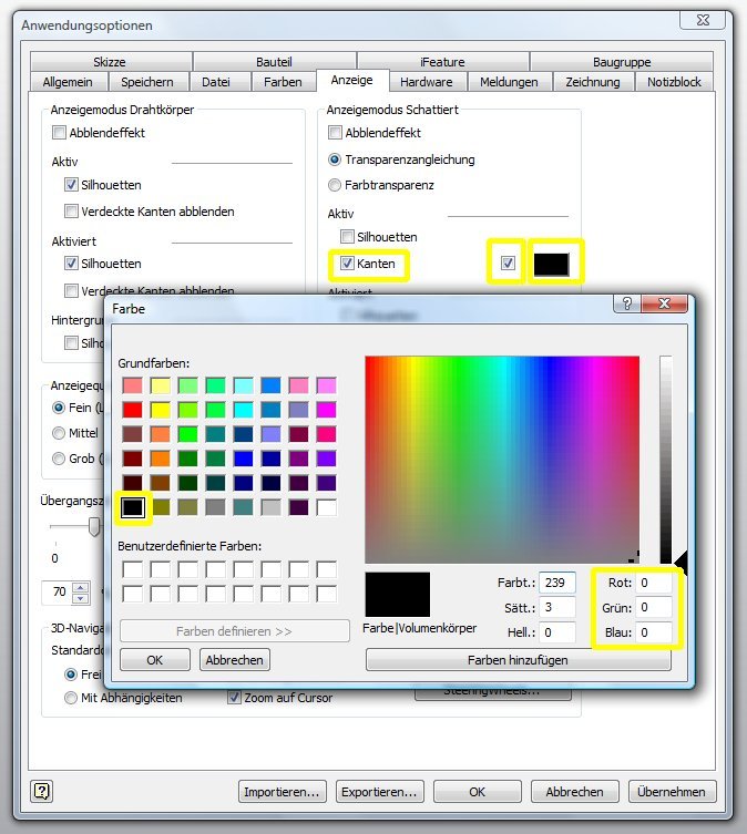

kann ich irgendwo die Farbe der Körperkanten auswählen ? Die haben die gleiche Farbe wie das Teil, und ich hätte die gerne in schwarz (unabhängig von der Farbe des Teiles) ? Weiß einer Rat ?

Original erstellt von NiX:
... kann ich irgendwo die Farbe der Körperkanten auswählen ? Die haben die gleiche Farbe wie das Teil, und ich hätte die gerne in schwarz (unabhängig von der Farbe des Teiles) ? ...
Ohne Worte:

Danke !!
Habe ich wirklich nirgends gefunden.
