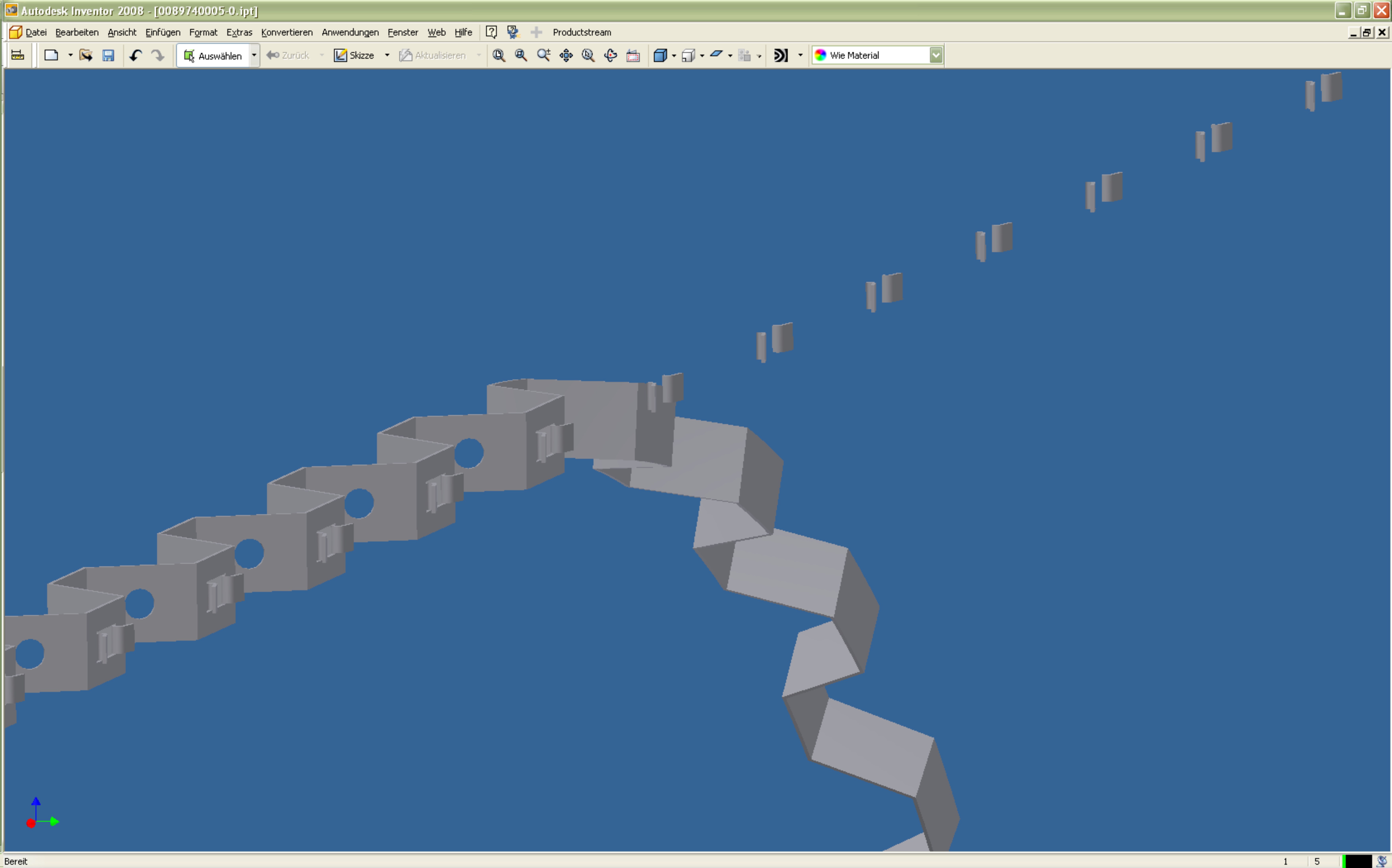

Guten Morgen liebes Forum,
was muss ich machen, damit Bohrungen und Extrusionen unter dem Befehl freie Lasche "mitgebogen" werden?
Ich habe dazu ein Bild angehangen, so wie es bei mir jetzt aussieht.
Grüße Patrick

wie wurde denn das "mitgebogen" durchgeführt?

Hallo HBo,
also: Skizze erstellt > Skizze angeordnet > Extrusion > zusätzliche Bohrungen und Extrusionen erstellt >
Befehl freie Lasche angewandt...
Das ist der Weg, so wie es jetzt ist.
Grüße Patrick
