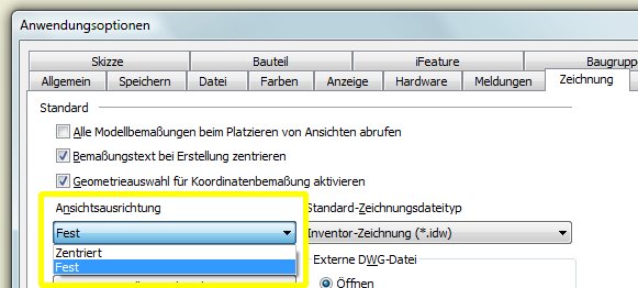

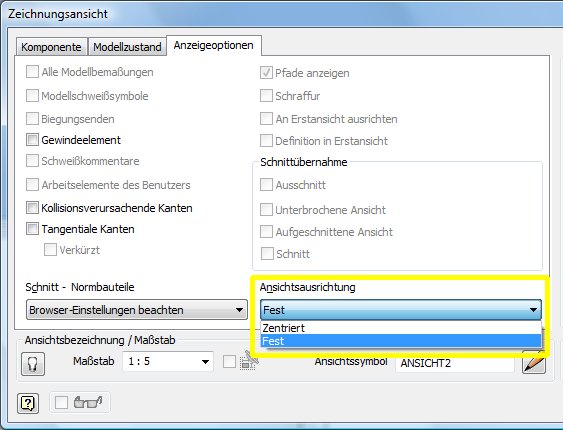

Unabhängig zum eigentlichen Thema, möchte ich nur anmerken, dass das Verspringen von Ansichten nach Änderung der Modellgeometrie verhindert werden kann, wenn in den Anwendungsoptionen unter "Zeichnung" die "Ansichtsausrichtung" auf "Fest" eingestellt wird.

Gerne doch ... aber ich vergaß zu erwähnen, das diese Voreinstellung für jede Ansicht einzeln auch nach dem Erstellen noch geändert werden kann.
