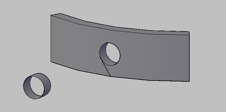

ich bin eigentlich aus der Baubranche, benötige aber für ein bestimmtes Problem den Inventor 11.
Das angehängte Teil wurde folgendermaßen erstellt: in AutoCAD Architecture 2008 wurde eine gebogene
Wand erstellt. Diese Wand wird von einem Rohr (D=2m, t=2cm) durchstoßen. Durch die Schnittmenge der
beiden Bauteile ergibt sich ein Rohrstück. Dieses wurde dann noch in 2 Teile zerteilt. Jetzt habe
ich versucht dieses Teil in Inventor abzuwickeln. Leider ohne Erfolg.   Bin mir nicht sicher, ob so etwas überhaupt möglich ist.    Ich hätte auch noch den Inventor 2009 (falls dieser mehr kann).
Vielen Dank schon mal für die Hilfe...

Servus,
im Blechmodus die Wandstärke definieren- "Blechstil"-Button >
dann der Trick... einen Schlitz-so klein wie möglich-(Bild) axial durchextrudieren
> äußere Fläche des Rohrs anwählen > Abwicklungsbutton > Bingo!

Möglich schon, es ist nur fraglich, ob dieses winzigkleine Bauteil das gewünschte Ergebnis repräsentiert. Die Blechstärke wäre passend zu Deinem Modell auf 2/100mm (in Worten: Zwei Hundertstel) einzustellen, da das Modell nur knapp 2mm gross ist. [Wahrscheinlich ein Export aus einem Programm, das mit Metern als Basiseinheit rechnet?]
Danach wie von Poseidon beschrieben die äussere Fläche selektieren und die Abwicklungsfunktion nutzen.
Wenn das Modell auf die richtige Grösse gebracht werden soll, dann kann dafür die Funktion "abgeleitete Komponente" genutzt werden. Du erzeugst eine neue Datei (basierend auf der Blechvorlage) und holst mit der Funktion "abgeleitete Komponente" (Option: Volumenkörper) das winzige Originalbauteil herein. Während dieses Vorganges kannst Du das Modell von der Grösse her skalieren, so dass es passt. Dann schnell noch die Blechstärke im Blechstil passend eingestellt sowie den K-Faktor auf 0,5, dann klappts auch mit dem Stutzen. Am Rande: IV 2009 hat dem 11er vieles voraus, was den Blechbereich betrifft. Allerdings hat das in diesem Fall keinen Vorteil. Die vielen Einstellfunktionen im 2009er sind für den Gelegenheitsblechler u.U. kontraproduktiv im Vergleich zur Nutzung einer parallel betriebenen 11er Version.

Hallo noch mal,
dank Eurer Hilfe habe ich das Bauteil jetzt klein gekriegt!   Ich gehe jetzt standardmäßig folgendermaßen vor: Datenaustausch von AutoCAD nach Inventor über STEP. Dann alle Flächen, bis auf die es mir ankommt, löschen. Dann über Verdickung/Versatz die Bauteilstärke einstellen. Dann in Blech umwandeln und Abwickeln. Funktioniert hervorragend.
Vielen Dank noch mal an alle!!!
PS: das mit dem kleinen Maßstab kommt daher, dass wir (wie vermutet) in Architecture mit Metern arbeiten...
