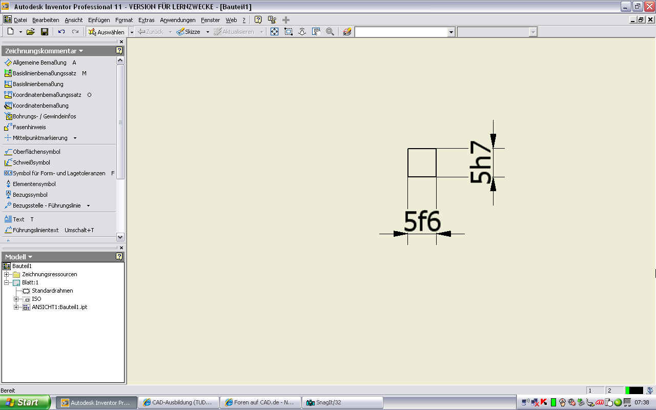

Guten Tag,
ich habe Inventor 11 (SP 4) neu installiert und habe folgendes Problem:
Bei der Bemaßung von Bauteilen bleibt die Maßzahl immer mittig zwischen den Maßpfeilen sitzen. (siehe Anhang).
Bei meiner noch älteren Inventor-Version sprang die Maßzahl, wenn Sie insgesamt breiter als der Zwischenraum zwischen den Zahlen war, immer von alleine zur Seite.
Bitte um Rückmeldung.

dieser Thread hat das gleiche Thema
http://ww3.cad.de/foren/ubb/Forum50/HTML/020794.shtml

... ansonsten einfach die STRG-Taste beim Ablegen des Maßes festhalten und so die Maßzahl frei positionieren.
