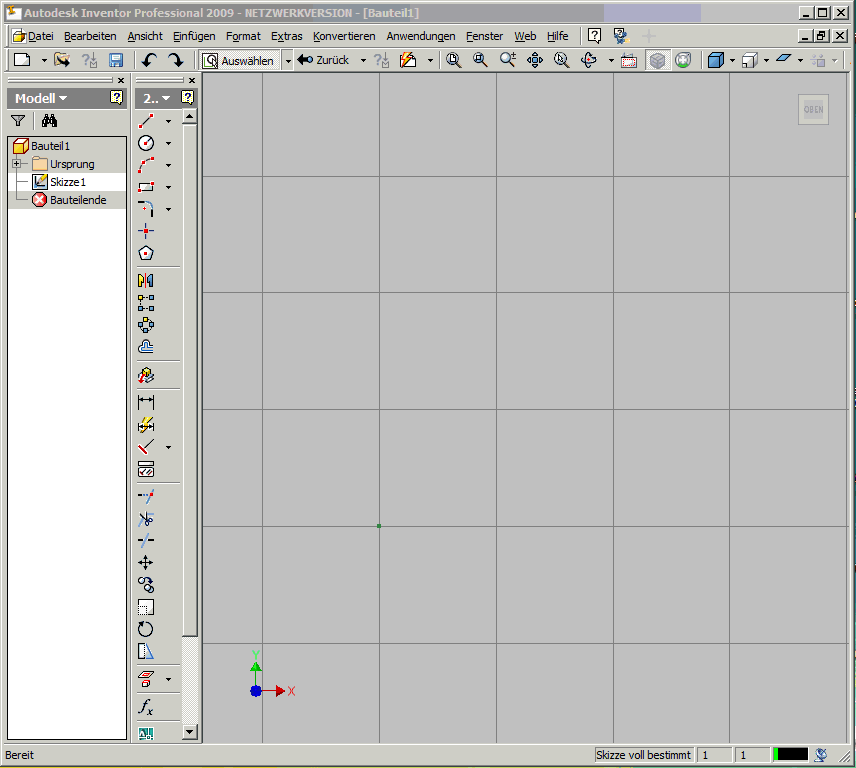

Kenne NX5 überhaupt nicht,
aber das grundlegende Arbeiten mit Parametern gefällt mir mit IV 2009 (insbesondere mit dem Subscription Bonus Pack) wirklich gut. Hier mal ein kleines Filmchen.

@CAD-Huebner
genau das ist es was ich bei Inventor vermisst habe. Die Parameter anlegen ist schon Klasse, nur muss man in 2008 die Parameter vorher anlegen und nicht in der Bemaßungszeile. Und dies konnte NX5. Was mir allerdings in Deinem GIF gefällt ist der Würfel zum Umschalten der Ansichten. Ist das auch 2009 oder ist das das von Dir erwähnte Bonus-Pack ?

Original erstellt von NiX:
[B]@CAD-Huebner
genau das ist es was ich bei Inventor vermisst habe. Die Parameter anlegen ist schon Klasse, nur muss man in 2008 die Parameter vorher anlegen und nicht in der Bemaßungszeile....gefällt ist der Würfel zum Umschalten der Ansichten. Ist das auch 2009 oder ist das das von Dir erwähnte Bonus-Pack ?
Der ViewCube genannte Würfel ist in allen mir bekannte Autodesk Produkten seit Version 2009 enthalten.
Die Parameterbenennung direkt bei der Bemaßungseingabe ist ein Goodie aus dem Subscriptions-Bonuspack und wird für alle NICHT- Subscriptionskunden dann (aller Voraussicht nach) bei Inventor 2010 zur Verfügung stehen (das sind ja nur noch ein paar Monate).

der schicke Würfel ist so mit IV2009 drin.
