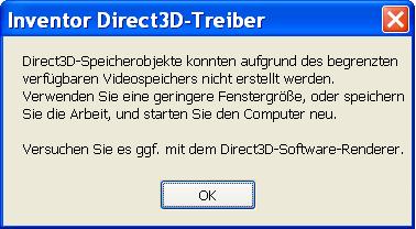

meine Kollegen und ich bekommen des Öfteren die angehängte Fehlermeldung.
Was ist die Ursache dieser Meldung bzw. wie kann ich sie vermeiden.
Unsere Treiberversion der Grafikkarte ist die 6.14.0010.8164.
Wir besitzen alle die selbe Hardeware(siehe Zusatztext).
Der 3GB Schalter ist auch gesetzt mit folgendem Text.
multi(0)disk(0)rdisk(0)partition(1)\WINDOWS="Microsoft Windows XP Professional" /noexecute=optin /fastdetect /3GB /USERVA=2800

Erster Versuch wäre, den USERVA noch weiter herunter zu setzten, z.B. auf 2500.
Stimmen die 2GB RAM in der Sysinfo noch? Wie groß ist die Auslagerungsdatei?

...Unsere Treiberversion der Grafikkarte ist die 6.14.0010.8164...
Der ist aber ziemlich alt...

bei meinem Laptop (HP 8710w) mit einer Quadro FX 1600 Grafikkarte stand der USERVA auf 2500 und der Fehler tritt trotzdem auf (der neueste Treiber von Nvidia ist auch drauf).
Hat sonst jemand eine Idee.

Ich habe spaßeshalber die userva bei meinem 8710w mal auf 2000 gesetzt, half nix... Trat bei mir aber nur in Verbindung mit dem 3GB-schalter und unserer PDM-Software auf. Hab dann irgendwann auf openGL umgestellt, war zwar ein wenig langsamer, hat aber dann funktioniert...

Welche Einstellung hast du jetzt genau? Alles auf Open GL und ohne 3GB oder mit 3GB Schalter.
Wir brauchen den 3GB Schalter, da sonst einige Maschinen garnicht geöffnet werden. Deshalb würde ich auch damit nicht weiter runter gehen. Und wenn man auf Open GL geht benötigt man doch wieder die zertifizierten Treiber mit
den Bibliotheken oder?

Schon mal probehalber ohne 3GB-Switch gestartet?

Da gabs doch noch irgendwas mit einem Registry Eintrag, weiß das noch jemand? Bzw. mal die Suche danach durchforsten.

D3D und /3GB unter XP32 ist ein ewiger Krieg.
Das Problem läßt sich nur mit OGL oder Umstieg auf Vista64 wirklich lösen.
Wenn XP32 der Standard ist, dann mußt Du OGL einsetzen.
Zertifizierte Treiber dazu (rauf bis IV2009) gibts derzeit noch genug.

...D3D und /3GB unter XP32 ist ein ewiger Krieg...
Diese Kombination habe ich auch auf einem Rechner. Macht aber überhaupt keinen Ärger.

Das Problem läßt sich nur mit OGL ....wirklich lösen.
Ich teste mal den Weg an kann aber erst in ca. 2 Wochen wirklich sagen ob dieser
erfolgreich war.
Ich habe mir über die IV-Hilfe einen neuen Grafiktreiber runtergeladen 6.14.0011.6996. Jetzt habe ich nur das Problem, dass dieser nicht in der
Zertifikationsliste steht obwohl er angeblich zertifiziert ist. Wo bekomm ich die
aktuellen Bibliotheken her und wo leg ich diese im IV-Verzeichnis ab?
