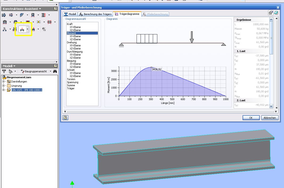

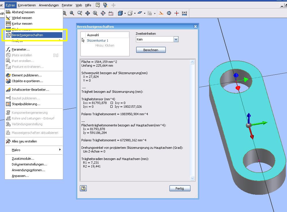

Die Möglichkeiten der Bereichseigenschaften und des Konstruktionsassistenten sind aber alle schon bekannt?
Ja, aber trotzdem nicht das was man sucht.
Bei der Berechnung des Konstruktionsassistenten ist das ebenfalls doof, das nicht die Schubspannung mit ausgerechnet wird, sondern nur die Biegespannung. MS-Desgin ist da anders, verdaut aber auch nur noch Normprofile.
