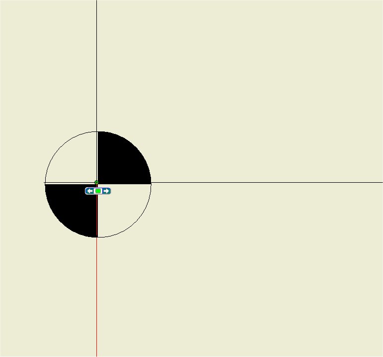

Moin Moin!
Ich versuche eine Bohrungstabelle zu erstellen.
Aber IV erzeugt keinen Ursprungspunkt.
Koordinatenbaemassung geht problemlos.
Bohrungstabelle geht nicht.
Ich habe den Ursprung über automatische Mittellinien eingefügt. Nix.
Skizze erzeugt, Punkt erzeugt. IV markiert das auch mit einem günen Punkt, wenn ich mit dem Ursprungsymbol dran bin, nach dem anklicken ist das Symbol weg und Tabelle geht nicht
Warum klemmt es?

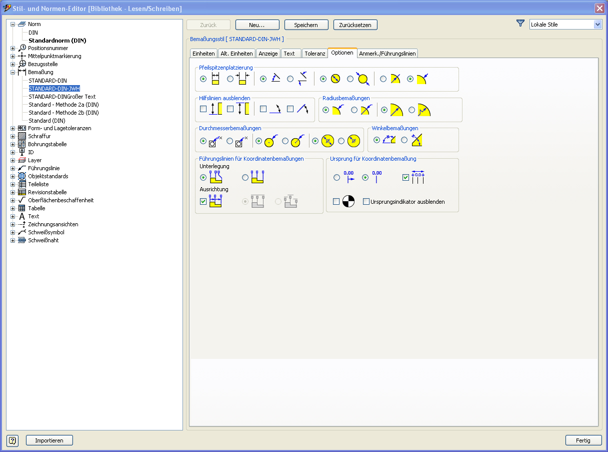

Hi, vielleicht hilft das weiter.
Gruß Jörg

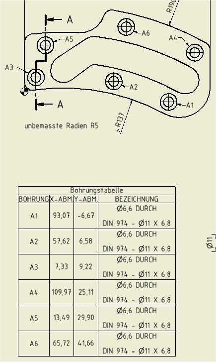

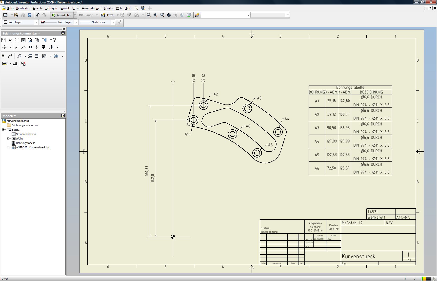

Tja, ich kann nur sagen, die Bohrtabelle funktionopelt.

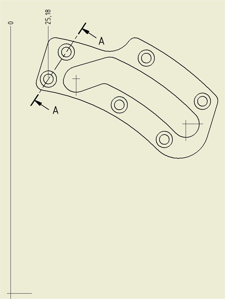

Wenn ich in der Ansicht eine Skizze erzeuge, um den Nullpunkt zu definieren, kann ich die Tabelle erzeugen.
Auch andere Punkte in der Ansicht sind kein Problem.
Wenn ich das Gleiche mit dem Mittelpunkt der großen Bauteilradien mache geht es nicht.
Liegt es evtl. daran, dass diese Mittelpunkte außerhalb der Ansicht liegen?

Geht auch nicht.
Einziger Unterschied zur Bohrungstabelle ist, dass nach dem Anklicken des Mittelpunktes das Nullpunktsymbol noch an der Maus hängt und nicht, wie bei der Tabelle, verschwindet.
