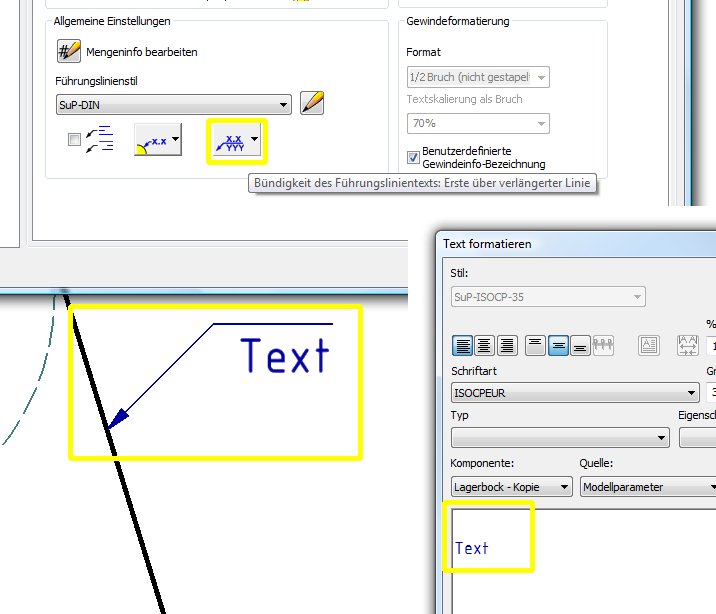

Hallo alle zusammen,
gibt es die Möglichkeit beim Führungslinientext den Text unterhalb der Führungslinie zu plazieren?

Original erstellt von Geistl:
... gibt es die Möglichkeit beim Führungslinientext den Text unterhalb der Führungslinie zu plazieren? ...
Mit einem kleinen Trick geht das recht einfach:
  • im Bemaßungsstil für die Führunslinien die Option "Bündigkeit des Führungslinientextes: Erste über verlängerter Linie" wählen
  • bei der Eingabe des Textes die erste Zeile leer lassen

    Hallo Michael,
    hauptsache es geht!
    Danke für Deinen Tip

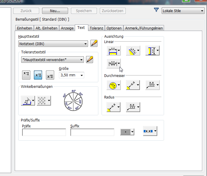

    hab noch eine bessere Lösung gefunden bei der Stilbibliothek.
    Siehe Anhang
    Werner
