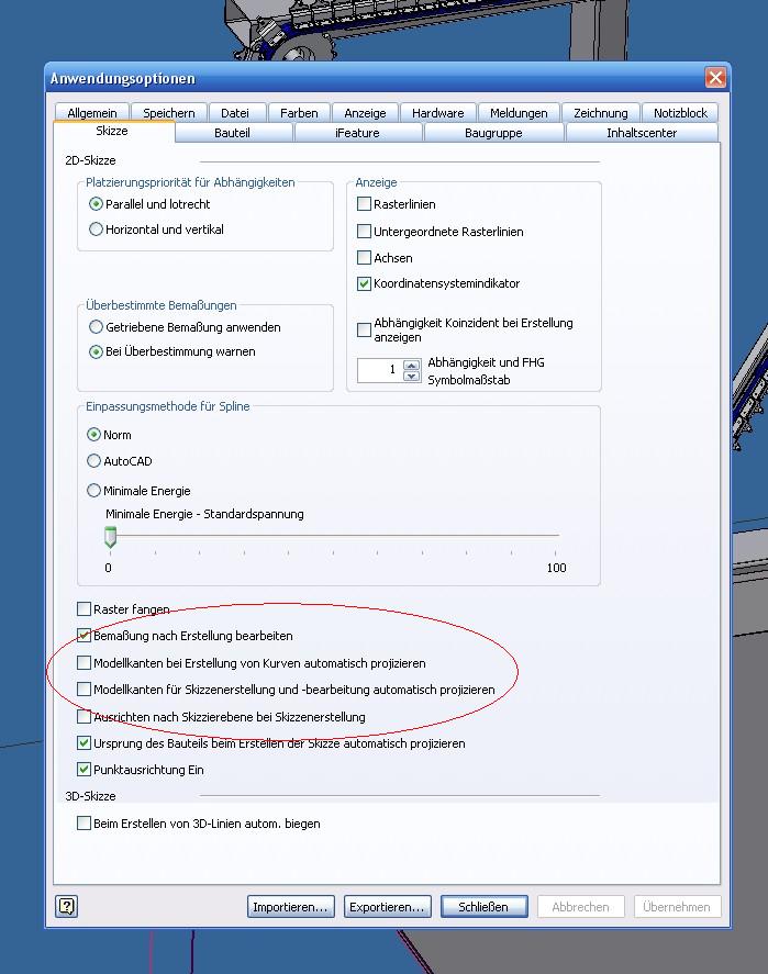

Seit dieser Woche arbeiten wir erstmalig mit IV 2009 64 Bit und schon gibt es die ersten Probleme.
Beim Platzieren der Abhägigkeit passend, bewegt sich das Bauteil ohne Zusammenbauabhägigkeit, nicht zu dem anderen gewählten Bauteil. Die Abhängigkeit wird im Browser angezeigt, aber das Bauteil bleibt in seiner Ursprungslage. Erst nach dem die Baugruppe mit der Maus oder Space Mouse bewegt wird, wird die korrekte Lage angezeigt. Die Grafikkarte ist eine Quadro FX 1700 mit installierter Treiberversion 7.15.11.6996.
Grafikeinstellung in Inventor: Direct3D 10-Grafikhardware verwenden.
Ist der Fehler bekannt und gibt es ein Hotfix?

Was passiert wenn du auf aktualisieren drückst?
EDIT: ggf. in den Anwendungsoptionen (siehe Anhang) den Haken bei "Aktualisierung aufschieben" entfernen.

Hallo Dirk,
die Aktualisierung ist nicht möglic, sprich diese ist ausgegraut!

Ich würde mal eher darauf tippen, das irgendwo etwas mit den Abhängigkeiten nicht stimmt. Evtl. überbestimmt?

Original erstellt von Schamax:
... Erst nach dem die Baugruppe mit der Maus oder Space Mouse bewegt wird, wird die korrekte Lage angezeigt. ...
Da mit der Space Mouse das Modell gar nicht bewegt werden kann, sondern nur der Ansichtspunkt verändert wird, kann ich mir dieses Verhalten überhaupt nicht erklären.

Das Problem ist erkannt: Wir arbeiten mit Productstream und bei der Migration der Daten über die Aufgabenplanung gab es Probleme mit einigen Teilen, die nicht migriert wurden. Wir haben die Teile nochmals über die Aufgabenplanung mit der Option "Alles neu erstellen" migriert und jetzt klappt der Zusammenbau wie gewohnt.
