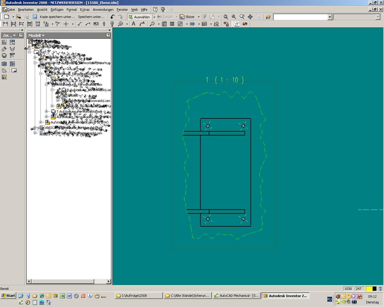

Hallo Leute,
bei der Erstellung der Mittellinienkreuze einer Bohrung sind diese um den Grad der Anordnung verdreht. Der Fuß steht aber senkrecht zur Gebäudekante. Der „Mutterelement“ steht um 60° zum Ursprung gedreht, daher kommt wahrscheinlich die Verdrehung der Mittellinien. Wie mache ich diese gerade.

entweder die Mittellinien einzeln ausrichten.
oder
Das Koordinatensystem im Mutterteil richten.
Gruß Lothar

Original erstellt von lbcad:
Nur das kommt in Frage.
Wie geht das?
Habe ich noch nie gemacht
Alexander

Original erstellt von Alexander_M:
... Wie geht das? ...
Diese Frage kann man in IV fast immer mit einem Rechtsklick auf das zu bearbeitende Objekt und lesen des dann erscheinenden Menüs selbst beantworten.
Hier:
Rechtsklick auf das Mittellinienkreuz (Mittelpunktmarkierung), Untermenü "Bearbeiten", Befehl "An Kante ausrichten", die entsprechende Kante anklicken, zu der die Mittelpunktmarkierung parallel und lotrecht ausgerichtet werden soll.
BTW: Gehören die oben angehängten Bilder zu dieser Frage? Ich sehe da gar keine Mittelpunktmarkierung ...

DAnke,
Das mit RMB muss ich wohl noch lernen
