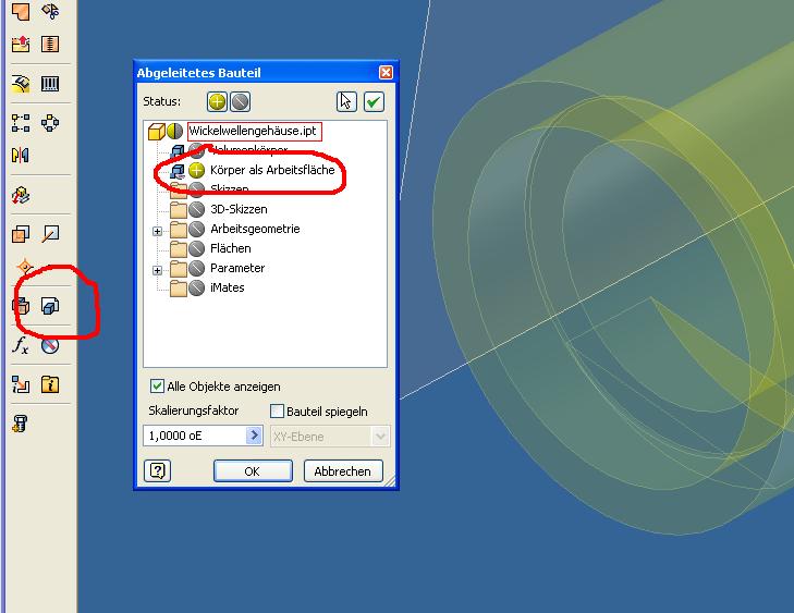

Ich möchte ein Bauteil als Flächenmodell haben, am besten nur die äußeren Flächen. Wie bekomme ich das hin? Irgendwie muss ich doch Flächen auf das Bauteil projezieren können?

einmal die Baugruppe ableiten.
diese Ableitung kannst du nun als Fläche in der Bauteil ableiten.

Verstehe leider nicht, was du mit Ableiten meinst. Wie soll ich genau vorgehen?

In ein leeres Bauteil ableiten.

ich denke er kennt die Funktion abgeleitete Komponente nicht. So ein Würfel in der ipt, keien Skizze in Bearbeitung. Einfach mal suchen.

@Sascha: Deswegen hab ich das Icon auch markiert.

Hat geklappt - danke. Der Befehl ist mir noch ansonsten noch völlig fremd, werde ich mich mit beschäftigen.
Wie könnte ich denn aus dem Flächenmodell einzelne Flächen entfernen bzw. vorher welche abwählen?

"Fläche löschen". Ist so ein Würfel mit einem roten Kreuz drin.
