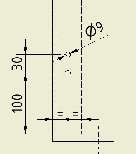

kann man nun so was endlich automisch schnell erzeugen. Es geht mir um den Punkt zwischen den zwei Gleichheitszeichen.
herzlichen Dank

IMHOIn my humble oppinion (Meiner Meinung nach) Nein.

Hi Sascha!
Ist mir auch nicht bekannt.
Sind aber auch verdammt viele Klicks  , um die beiden Pfeile auf Punkte zu aendern.
Wenn Du konsequent Klicks einsparen willst, dann verstehe ich nicht, warum das ueberhaupt bemasst wird    . Eine einzige Mittellinie des Formrohres genuegt, um klar auszudruecken, dass die Bohrung mittig sitzt. Da sind die beiden = unnoetiger Klickaufwand und reiner Zinnober  .

Guten Morgen,
habe ich mir gedacht.
...dann verstehe ich nicht, warum das ueberhaupt bemasst wird     ;) . Eine einzige Mittellinie des Formrohres genuegt, um klar auszudruecken, dass die Bohrung mittig sitzt. ...
Naja ist eine Vorsorge  , denn bei einer Müttellinie, würde sicherlich jemand aus der Fertigung reinkommen. Frag mich bitte nicht warum.

... Sind aber auch verdammt viele Klicks ...
Nur falls es einem Leser nicht bekannt sein sollte:
Ein Doppelklick auf den Griff am Maßpfeilende (nicht der an der Spitze) ruft eine Liste mit den Endsymbolen auf.

ich glaube ich werde einfach die Bohrungen von einer Seite her bemaßen und fertig ist die Laube.
