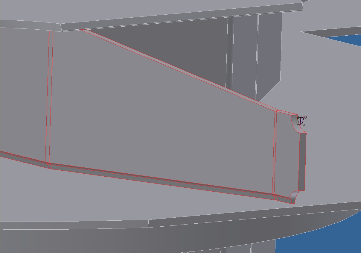

Hallo Zusammen,
Ich möchte in einer Schweissbaugruppe die Vorbereitungen anbringen.
Das Blechteil soll der oberen Kante entlang die gleiche Schweissnahtvorbereitung wie unten erhalten.
Ist das so möglich?
Wenn ja, wie könnte ich sowas hin kriegen?

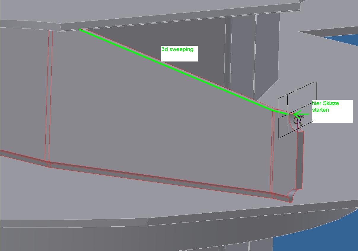

wähle als erstes 3d Skizze, dann erstellst du einen 3d Pfad an der vorhandenen Geometrie.
Am ende / anfang dieses Pfades erstellst du eine Skizzeierebene auf der du die Skizze deiner Schweissvorbereitung erstellst.
s.B.

Auf diese Lösung bin ich auchgekommen, nur kann ich leider keine 3D-Spline definieren, das Icon ist augeblendet (oder ich bin zu blöd...)

warum 3d Spline wähle doch Geometrie einschließen!
Hat eventuell später mal den Vorteil das bei veränderung der Geometrie sich die Schweißvorbereitung mit anpasst.

Das Problem ist hier eher, dass es in der Baugruppe gar keine 3D-Skizze gibt und damit auch kein "Geometrie einschließen".
Bleibt also nur noch, ein Stückwerk aus 2D-Skizzen zu erstellen.

Oder Mastermodelling!

Er möchte aber doch eine Schweißvorbereitung in einer Schweißbaugruppe haben ...

Ja, und das ist das Problem: Inventor-Schweißbaugruppe.
Mastermodelling ist da eine leistungsfähige Alternative.
