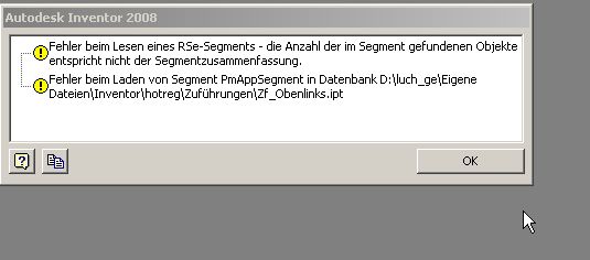

Es ist doch zum heulen, da muss man eben mal schnell ne Zeichnung fürn Chef präsentieren und dann so was (siehe Anhang)
Diese Fehlermeldung kommt wenn ich eine Baugruppe öffnen möchte wo das Bauteil ((Zf_Obenlinks.ipt) <- blöder Name! ich weiß ) verbaut ist.

Sieht so aus als wenn du eine Datei öffnen willst, die in einer neueren IV Version erstellt/geändert wurde.

Schau mal ob Du die Old Version noch öffnen kannst von dem Teil. Aber erstmal nur öffnen, wenn sie ohne Fehlermeldung aufgeht, speichern, bzw. ersetzten. Das hat mir schon oft den Ars... gerettet in so einem Fall.Hab solche wundersamen Geschehnisse auch schon beobachten können.

Wenn es tatsächlich nur um das Präsentieren einer Zeichnung (IDW) geht, könntest Du Diese mittels Unterdrücken der Ansichtsaktualisierungen auch bei fehlendem/defekten Bauteil möglicherweise noch Öffnen und z.B. Drucken.

mit der unterdrückung hats geklappt.
Hab alle Bauteile unterdrückt und konnte die Baugruppe dann öffnen.
Danach hab ich sie alle aktiviert, bis auf das defekte Bauteil, welches ich vorsichtig gelöscht habe. Dann schnell (doppelt) abgespeichert. (anderer Name!!!!!)
Jetzt probiere ich noch die OldVersion von dem Bauteil zu öffnen und abzuspeichern.
