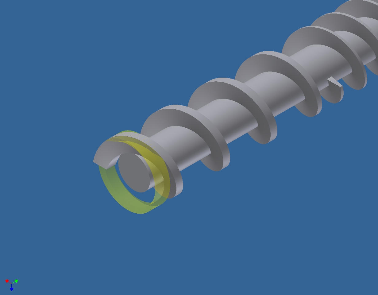

Hallo zusammen, der Schneckenmann ist wieder da. Ich versuche verzweifelt eine Skizze von einer Spirale abzuziehen mittels Drehung. Das geht aber nur bis vor die zweite Fläche der Spiralkontur. Warum und vor allem was kann ich daran ändern? Gruß Torsten ------------------ TB Eine Antwort auf diesen Beitrag verfassen (mit Zitat/Zitat des Beitrags) IP |

Hallo Torsten Was möchtest du genau anstellen? Deine Skizze rotieren und von dem Teil abziehen? Kann mir kaum vorstellen, dass das durch ne einfache Drehung nicht gehen sollte... Stell doch mal das teil hier rein... ------------------ Grüsse, Toni Rechtschreibefehler gehören dem findigen Finder Eine Antwort auf diesen Beitrag verfassen (mit Zitat/Zitat des Beitrags) IP |

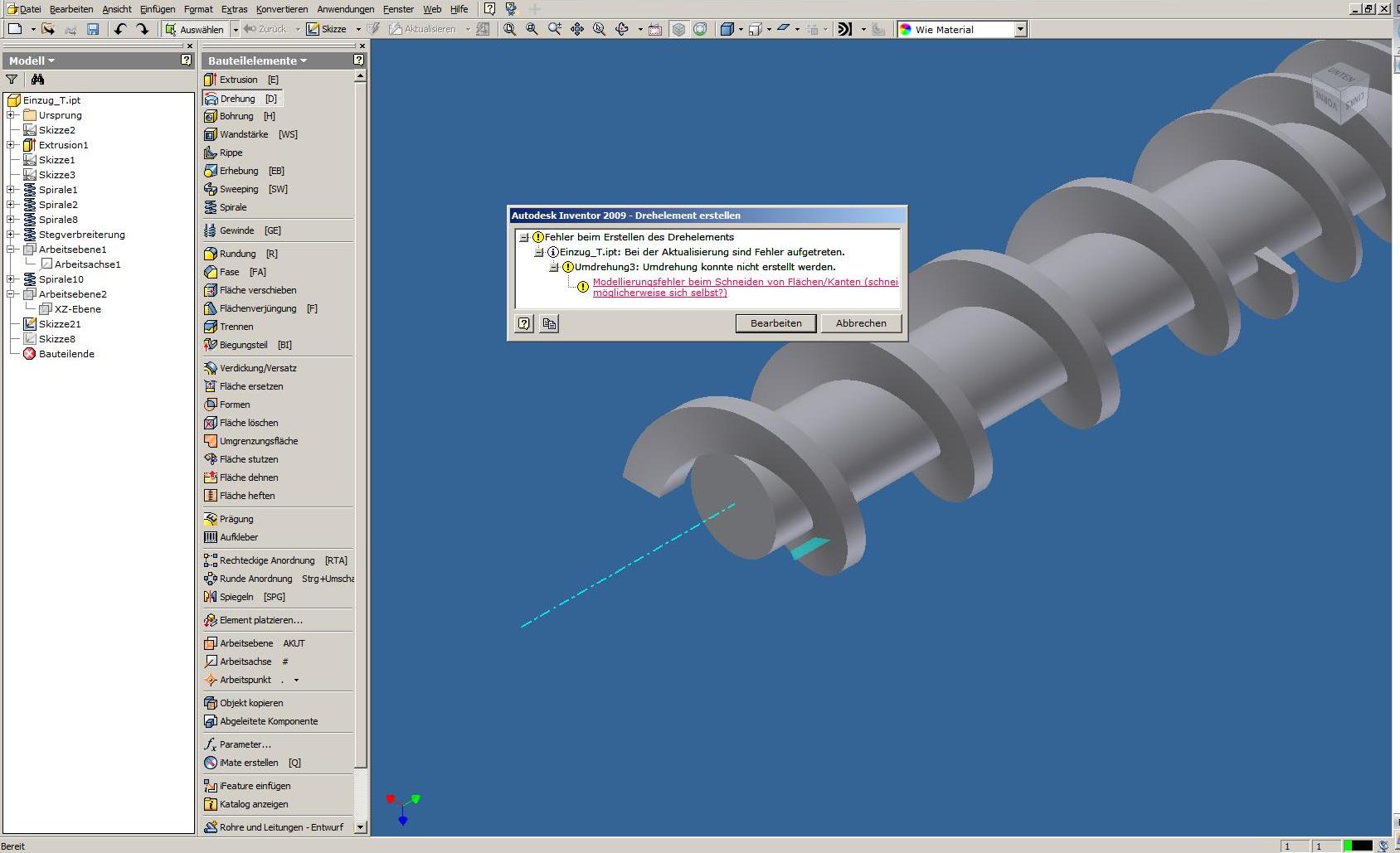

Hab mich mal versucht, krieg aber ne Fehlermeldung mit der ich nichts anfangen kann. Drehung als Fläche geht. Vielleicht kann ja einer damit was anfangen edit: Der Fehler kommt genau ab dem Winkel, wenn die Drehung bis außerhalb der Spirale gehen würde, also der Ausschnitt, den Torsten erstellt hat eine Lücke bekommen würde. [Diese Nachricht wurde von Major83 am 12. Nov. 2008 editiert.] Eine Antwort auf diesen Beitrag verfassen (mit Zitat/Zitat des Beitrags) IP |

Hallo, hat den wirklich keiner eine Idee wo hier das Problem sitzt ? Das Problem taucht beim wegschneiden der Kontur auf und dann auch nur wenns durch die zweite radiale Fläche gehen soll. Gruß Torsten ------------------ TB Eine Antwort auf diesen Beitrag verfassen (mit Zitat/Zitat des Beitrags) IP |

Hallo nochmal, also es liegt an der schrägen Seite der Spiralwendel. Extrudiert man ein Rechteck als Spirale schneidet er wie gewollt weg. Setzt man dann noch ein Dreieck als Spirale dahinter gehts nicht mehr. Woran liegt das? Gruß Torsten ------------------ TB Eine Antwort auf diesen Beitrag verfassen (mit Zitat/Zitat des Beitrags) IP |
Torsten B. Mitglied Ingenieur
 Beiträge: 249 Registriert: 10.11.2008
erstellt am: 13. Nov. 2008 12:45 <-- editieren / zitieren --> Unities abgeben:
Hallo schon wieder, Also meine Lösung ist: Spirale mit dem Rechteck estrudiert Kontur mit Drehung abziehen Dreieck als Spirale extrudieren Aus der Kontur eine Rotationsfläche machen Trennen nach dieser Rotationsfläche. Das muß doch irgendeinen Grund haben warum ich die schräge Rückseite der Spirale nicht direkt wegdrehen kann? Gruß Torsten ------------------ TB [Diese Nachricht wurde von Torsten B. am 13. Nov. 2008 editiert.] [Diese Nachricht wurde von Torsten B. am 13. Nov. 2008 editiert.] Eine Antwort auf diesen Beitrag verfassen (mit Zitat/Zitat des Beitrags) IP |
